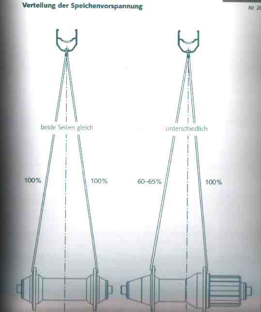

Was dir auf jeden Fall fehlt und was dir keiner meiner Vorredner erklärt hat, ist das Verständnis zum Aufbau hinteren Laufrad.
Die Speichenlänge ist unterschiedlich, weil das Laufrad aufgrund der Kassette asymmetrisch gespeicht wird. D. h. das die Speichen auf der Antriebsseite, damit das Laufrad mittig zwischen den Kettenstreben steht, steiler stehen müssen und deshalb die kürzere Verbindung zwischen Nabe und Felge bilden. Und weil sie steiler stehen, haben sie logischerweise auch eine höhere Vorspannung.
gruß gt
