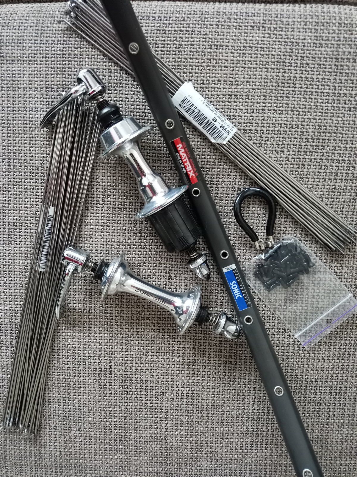

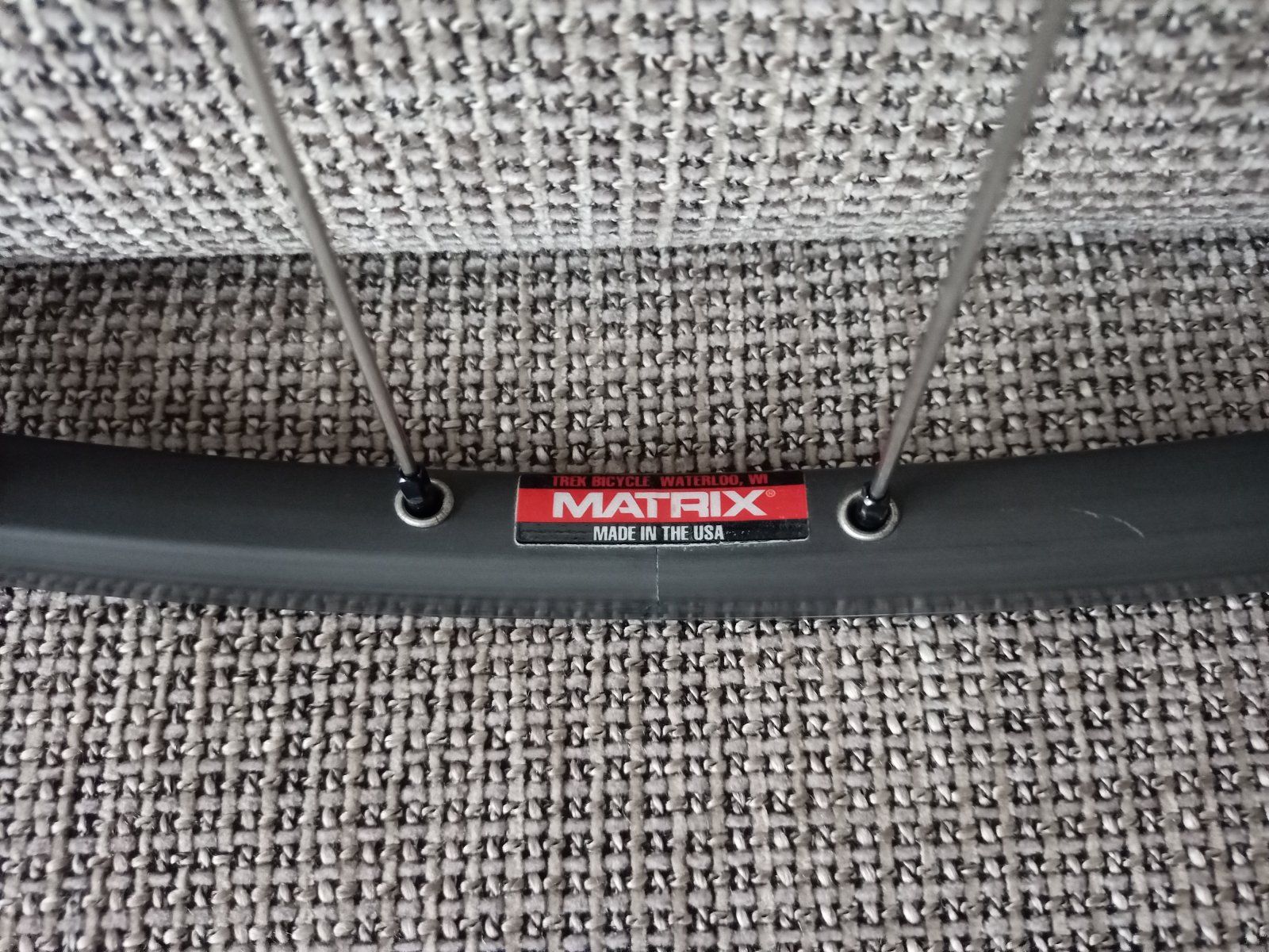

Nachdem die Naben in wunderschönem Zustand angekommen sind, konnte ich dann auch die Speichen ordern.
Felgen waren noch im Bestand und gefallen mir im Gesamtpaket auch ganz gut.
Mehr aber noch begeistern mich die Naben. Wahrlich keine Leichtgewichte, aber das ist hier auch nicht das Ziel.
Dafür die Verarbeitung ein Träumchen.
Schwarze Alu Nippel lagen auch noch rum, wie praktisch.

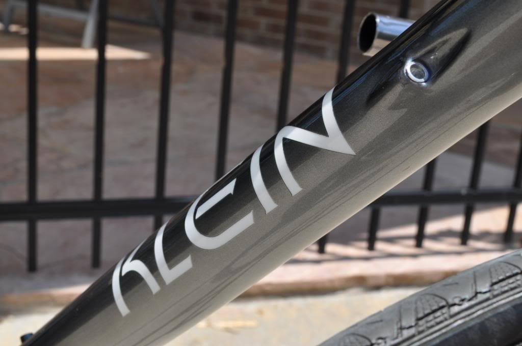

Hallo,
ich suche exakt diesen Klein Rahmen in RH 57cm (also mit 15,3cm Steuerrohr), die graue Farbe heißt glaube ich "Puget Morning". Entweder als Quantum(Z) oder Quantum 2.
Danke und VG
dieses einfarbige Grau heißt "Cumulus Gray". Puget Morning verläuft von Dunkelgrau/Anthrazit nach Silber.
