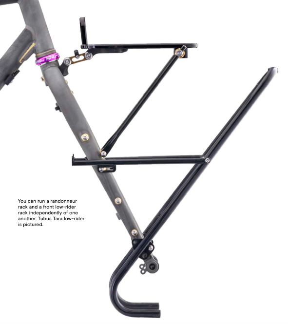

Hey, interessanter Faden hier!
Ich lasse mir gerade einen Rahmen bauen und würde gerne auch eure Gedanken anzapfen - neben denen des Erbauers. Ich bin zu vielen Geo-Sachen sprachlos.
Es wird ein auf light bikepacking getrimmtes 29er mit Starrgabel, Front Rack und Licht. Lange Touren, Asphalt bis Doubletrack. Manch einer meint, es sei ein Randonneur ohne Drop Bars.
Welche Auswirkung hat die Wahl des Vorbau und Lenkers? Wenn ich jetzt einfach so rausposaunen kann was ich gerne hätte, wären es 60mm stem, der um 35° nach hinten gekröpfte Tumbleweed Persuader Lenker gekürzt auf 740mm und mit 50mm Rise. Die Begründung darin liegt einfach in dem Taschen-Setup, dass ich fahre.
Meine Vermutung liegt nahe, dass sich die Hände auf Höhe des Gabelschafts befinden. Was bedeutet das aber im Fahren?
Welche Auswirkung hat die gesamte Radlänge? Länger = stabiler und sonst nichts?
Welche Auswirkung hat der Winkel des headtubes und des seat tubes?
Hat die Größe des Rahmendreiecks irgendeine Auswirkung aufs Fahrverhalten?
Grüße

Welche Gedanken hat sich denn der Rahmenbauer gemacht und wer ist er/sie? Bekannt?
Nicht ganz mein Schwerpunkt aber ich will dir trotzdem antworten ;)
Cooler Lenker!
Ich vermute auch, dass sich deine Hände auf Höhe der Lenkachse befinden werden. Das resultiert in einem sehr direkten Lenkverhalten aber auch darin, dass du bei beladenem Front Rack den Flop bei langsamen Geschwindigkeiten oder im Stand besser kontrollieren kannst.
Welche Auswirkung hat die gesamte Radlänge? Länger = fahrstabiler und sonst nichts?
Naja, in der Bahn spielt die Radlänge schon auch eine Rolle ;)
Ein längeres Rad würde natürlich auch weniger steif/stabil wenn nicht der Rohrsatz angepasst wird. Dadurch wird es dann auch schwerer.
Der Steuerrohrwinkel beeinflusst mit dem Gabeloffset und der Gabellänge im Zusammenspiel mit dem Laufradumfang den Nachlauf/trail.... Siehe LINK zu Flop weiter Oben.
Das Sitzrohr muß in Länge und Winkel sowie Offset zu deinen Körpermaßen in Bezug auf die Kontaktpunkte des Rades passen. Wenn man besondere Vorlieben bei Sattel und Sattelstütze hat sollten diese auch in die Planung einfließen.
Ja, wenn z.B. Unterrohr und Oberrohr länger werden ohne dabei einen steiferen Rohrsatz zu verwenden wird der Vorderrahmen flexibler. Torsional und horizontal. Wenn sich aber die horizontale Distanz von OR und UR vergrössert, durch ein nach obern hin lägeres Steuerrohr und eine höhere Verbindung des OR am Sitzrohr.
Usw. usw....
Ich möchte noch erwähnen, dass meine Angaben alle wertungsfrei sind.
Begriffe wie steifer, flexibler, etc. sind nicht gut oder schlecht gemeint.
Ich hab z.B. in meiner Zeit als Radkurier Stahlrahmen mit sehr schlanken Rohren bevorzugt und auf Laufräder gesetzt mit weniger Speichenspannung zugunsten des Komforts aber auf Kosten der Antriebseffizienz.
Man könnte hier noch einige Beispiele nennen.
Du siehst, es spielt immer sehr viel eine Rolle.
Viele Grüße,
Thom

Danke, das war sehr interessant!
Es is Tomaš von SingleBe und wir sind noch gar nicht wirklich in den Austausch gegangen. Geht erst noch los, aber ich mache mir natürlich schon sehr viele Gedanken.
You're welcome
Das kann ich mir gut vorstellen. Ein Custom Rad ist etwas sehr aufregendes. Jedes mal wenn ich starte, eine meiner Ideen zu bauen werde ich ganz wuschelig :D
Bei SingleBe bist du sicher gut beraten. Die bauen tolle Räder. Und die Paintjobs 😍
Willst du dir auch eine Gabel bauen lassen? Deren Gabeln mit fixem Rack sind ja auch sehr schön.
Das öffnet natürlich nochmal eine Möglichkeit Einfluß auf das Fahrverhalten zu nehmen.
