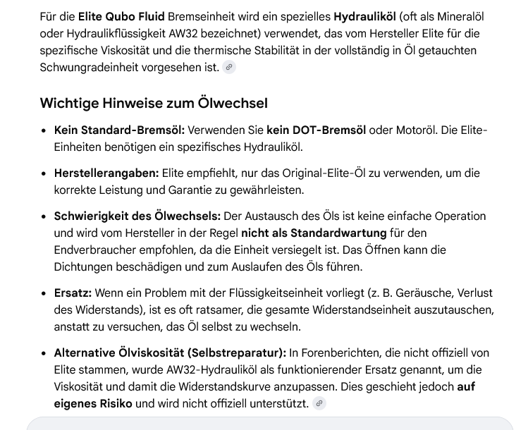

Ich wollte die Lager am Trainer öffnen und schmieren. Dabei habe ich leider die Fluidbremse geöffnet und die Suppe ist ausgelaufen.
Was kann ich jetzt da einfüllen, das Öl ist relativ dünnflüssig.
Danke, das ist hilfreich. Ich sehe da bei meinem Trainer keine Dichtigkeitsprobleme, das ist eine einfache Schnurdichtung. Ich habe jetzt das vorhandene Gabelöl 15WT eingefüllt, damit ist der Widerstand etwas geringer. Thermische Probleme sehe ich nicht.
