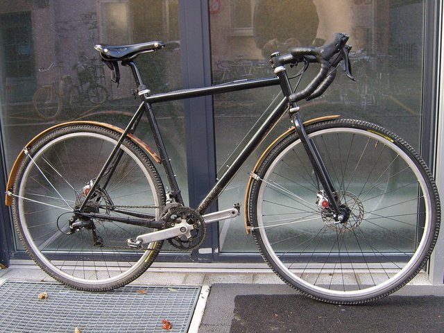

ich hab mir mein schwarzes rad vor vier jahren bauen lassen , da gab es ausser den cannondale disccrosssern und den flatbar konas (dew, dr. dew) nicht viel in der art (in serie)
vorallem nicht mit sportlicher geometrie
bei händler und kunden sind die dinger (mir unverständlich) nicht sonderlich beliebt, wahrscheinlich weil sie weder rennrad, renn-cyclocrossbike sind
für ein trekking (crossbike , ich hasse den begriff) eher zu teuer
eigentlich räder die man für sehr viel mehr als für eine anwendung brauchen kann (und wenn die uci nicht so ..... wäre)

da oute ich mich mal...... ich fahre so eine "standuhr":love: .....sie musste in meinem fall auch erst im schaufenster 1-1,5 jahre "reifen";-)
hätte mich der cross-virus früher befallen, wäre es nicht zu solch frevel gekommen! der rahmen ist schon ziemllich geil (hab schon 4 crosser zum vergleich gefahren) super agil aber trotzdem nie nervös im handling.
gewicht in 58 etwas über 1400g die gabel ist aber sackschwer...ich glaub über 700 g stand auf der waage....soll aber potenziel ja auch im disc-betrieb standhalten.
das las cruces ist in meinem fuhrpark die allzweckwaffe. komfortrennrad zum ga-training, crosser, mtb-ersatz, urlaubs-und dienstreise begleitung für jedes terrain.
