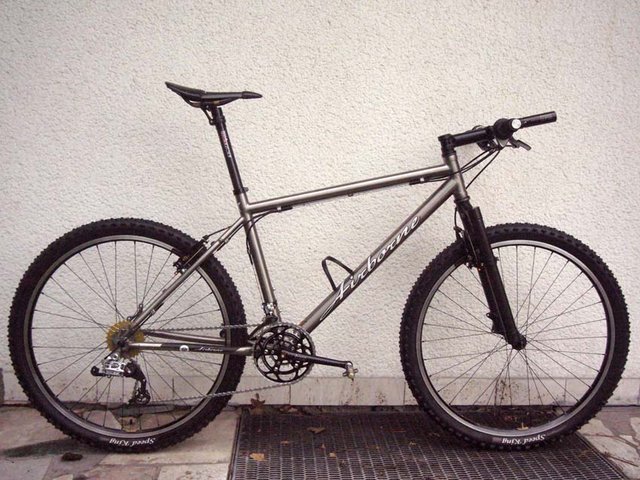

vor 2,5 Jahren hatte ich mir mit einem geschenkten IBS Titanrahmen und Teilen die noch so im Keller lagen ein Restebike zusammengebaut.
Mitte letzten Jahres habe ich dann beschlossen meine "Restebike" doch durch etwas netteres zu ersetzen.
Da mein Traumrahmen (Paduano Caino) mir dann doch zu Teuer war bin ich irgendwann beim Airborne gelandet.
War ein echtes Schnäppchen als Neukauf der letzten noch vorhanden Lancaster Rahmen.
Vom alten Rad sind im Laufe des Aufbaus dann nur noch die Gabel, Laufradsatz, Kurbel, Steuersatz und Pedale übriggeblieben.
Der Rest sind Neuteile.

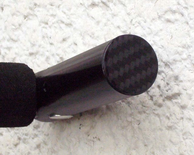

Carbondeckel für die Tune Barends...:cool:

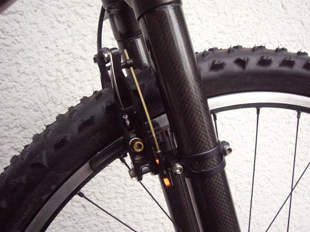

Carbonabdeckung für die Pace Gabel....:cool:
Carbon Ahead Kappe...:cool:
Pace Gabel ohne häßliche Aufkleber, Klarlackiert und Schwarz Eloxierte Pace Schellen..:cool:

So.... heute nachmittag bin ich mal ein erste Runde gefahren.
Ein Traum wie es beschleunigt und abgeht.:love:
Zur Vorbaulänge
Mit der Sitzposition bin ich sehr zufrieden. Finde sie eigentlich sogar ganz bequem. ( Das Liegt wahrescheinlich auch daran das ich einen relativ langen Oberkörper habe)
Zum Umwerfer
Er funktioniert Tadellos.
Ich fahre vorn 42-32-20 Zähne und mußte das innere Leitblech etwas von der Form verändern damit alles sauber schaltet.
Werde die Tage mal Detailbilder davon einstellen + einer beschreibung der Schelle und der Umlenkung.
