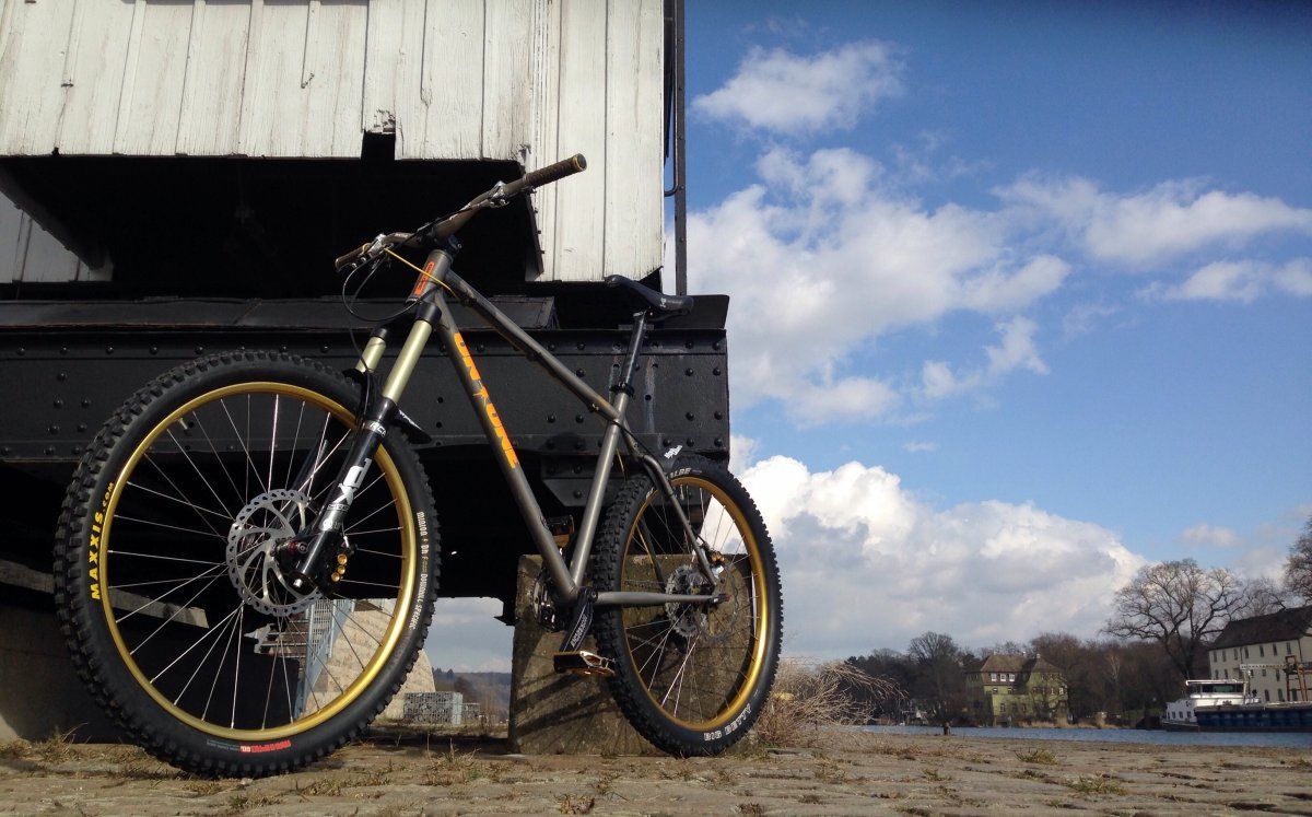

Fahre das 45650b mit 26" das geht wunderbar
