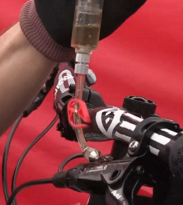

Hallo,
habe bei der Entlüftung des Bremshebels strömt immer Luft über die Dichtungen ein.
Wenn ich den Hebel betätige und einen Unterdruck, wie im SRAM Anleitungsvideo erzeuge, hört es nie auf, dass Luftblasen nachwandern. Bei der Betätigung des Hebel mit angelegtem Unterdruck hört man auch immer ein leichtes zischen.
Die Bremse ist 10 Monate alt, da können doch die Dichtungen noch nicht platt sein...
Ist etwa mein angelegter Unterdruck zu groß?
Das Bild ist aus der Anleitung. Kann schon sein, dass ich da etwas mehr gemacht habe.
In der Anleitung vom Mountainbikemagazin steht auch "ziehen sie ganz vorsichtig an der Spritze".
Klar, wenn ich nur nen Unterdruck von 1-2ccm Spritze Rausziehen erzeuge, dann kommen auch keine Blasen nach, aber das erscheint mir zu wenig. Oder ist es normal, dass der Bremssattel da mehr Verträgt?
Habe es bestimmt 5 mal versucht.
An der Hinterradbremse lief alles problemlos.
Eine weitere Frage noch. Kurz bevor man den Bremshebel komplett freigibt, kann man nochmal eine größere Menge DOT nachpumpen über die Spritze unten am Bremssattel. Wird da der Ausgleichsbehälter gefüllt? Ist das normal. Es wird nämlich nichts dazu geschrieben.
Habe nun am Schluss natürlich nur noch wenig Unterdruck erzeugen können, da die Spritze ja schon ganz rausgezogen war. Dann den Vorgang beendet.
Die Bremse funktioniert tadellos. Guter Druckpunkt, greift sehr gut.
Habe aber irgendwie ein ungutes Gefühl.
Bitte um Ratschläge.
P.S. nutze das Profi Entlüftungskit von AVID.
Gruß
Holger
Könnte es auch sein, dass die Membran vom Ausgleichsbehälter den Unterdruck nicht aushält? ICh sehe ja nur ständig nachwandernde Luftblasen. Kann man da auch was wechseln?

Hallo Andreas,
Danke für Deine Anmerkungen. Habe gestern nochmal alles versucht. Sobald ich auch nur minimal Unterdruck erzeuge und dabei den Bremshebel betätige (nur leichtes Bewegen zum Griff), zischt es, und es strömt viel Luft nach. Jedesmal. Das könnte ich mach, bis die Spritze 5 ml Flüssigkeit und der Rest Luft hat.

Ja, das Kompendium kenne ich, bzw. habe es gelesen. Wollte aber lieber nach der Anleitung des Herstellers vorgehen.
Habe das aber nun heute Abend selbst noch mal anders versucht. Habe den Bremssattel und die Leitung nach Anleitung entlüftet und dann am Griff aber nur mit minimalsten Unterdruck gearbeitet, und den Unterdruck vor dem Betätigen des Hebels immer weggenommen.
Dann das Rad zur Seite geneigt, damit die Luft aus dem AGB zum Einfüllstutzen wandert. Wieder mit minimalem Unterdruck entlüftet. Dann leicht wieder DOT reingedrückt, Spritze ab, Schraube rein. Dann Klötze rein, Rad dran.
Der Druckpunkt ist definiert und fest. Rad auf den Kopf bestimmt 30 mal den Hebel betätigt. Druckpunkt völlig unverändert. Scheinbar hält meine Bremse nur sehr wenig Unterdruck aus. Bin soweit erst mal zufrieden, da die Bremse nun besser denn je funktioniert (Werksentlüftung war wohl nicht so gut). Das Kit baue ich daher erst einmal nicht ein, und lege es mir ins Regal. So lange die Bremse so gut arbeitet, lass ich es. Der Tipp mit dem Überprüfen mit hochgestellter Bremse/über Kopf gibt mir nun wieder ein gutes Gefühl.

Der Beitrag ist zwar schon was älter, aber für mich leider gerade sowas von topaktuell.. :wut:
Ich hab gestern nach zwei Jahren mich endlich mal bequemt das DOT meiner Elixir 3 zu wechseln, zumal die hintere Bremse eh leicht Luft gezogen hatte. Hat bei der hinteren Bremse auch auf Anhieb gut geklappt, nur vorne läuft es überhaupt nicht, obwohl sie zuvor perfekt lief. Sobald ich Unterdruck beim Geberzylinder erzeuge fängt sie ohne Ende an Luft zu ziehen. So ist die Vorderradbremse derzeit ein Totalausfall. Ich hab es auch mit der Taktik des TE probiert nur minimalst Unterdruck aufzubauen, denn die Theorie, daß die Luft über die Membrane bei Unterdruck gezogen wird, klingt durchaus plausibel. Ich kriege sie so auch kurzzeitig ordentlich eingestellt, aber nach 10-15 Betätigungen verschwindet der Bremsdruck irgendwann ins Nirvana. Hat da hier wer Erfahrungen zu, oder ist das ein Indiz für eine defekte Membran?

Ja klar, der Reparatursatz, hatte ich auch mal gebraucht.
Unterdruck macht der Mambrane normalerweise nichts aus, die legt sich an die Bauteile.
Muss ja nicht gerissen sein, kann verformt oder hart gewesen sein.
