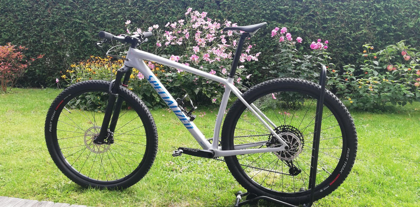

Habe seit wenigen Tagen ein Epic HT Comp in L. Subjektiv würde ich sagen, dass es sehr gut passt , aber es bleibt wohl, zumindest teilweise, eine Geschmacksfrage.
Wiegt übrigens wie abgebildet,, also mit Pedale, Flaschenhalter, Tool und Garminhalterung 11,46 Kg.

Schönes Rad. Tendiere auch zu dem hellen Modell.
ja, ist auf jeden Fall eine Geschmacksfrage. Dann bist du ja vom Oberkörper kürzer als ich und es passt trotzdem. Gut zu hören
BTW: wie hast du den Garmin montiert/welche Halterung hast du?
Ganz banal mit der originalen Halterung (mit Gummibänder) über den Vorbau... dürfte also beim Gesamtgewicht keine allzu große Rolle gespielt haben! :rolleyes:
