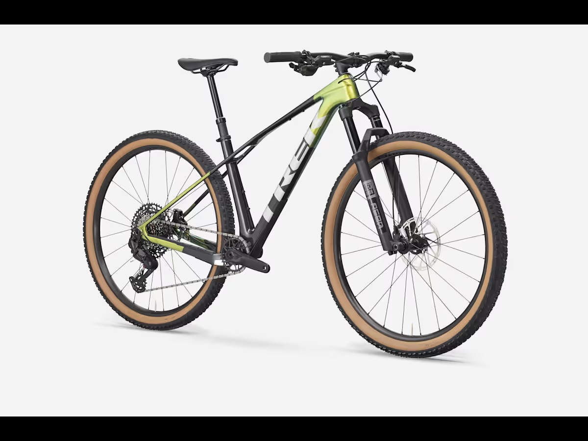

Hallo zusammen,
ich habe mir Anfang des Jahres ein Specialized Epic HT Comp geholt. Gedacht war es als Ergänzung zu meinem Rennrad, am Ende war es ein Ersatz dafür. Leider muss ich das geleaste Epic aufgrund eines Arbeitgeberwechsels nun abgeben und suche nun wiederum einen Ersatz.
Mein erster Gedanke war, ein Gravelbike statt RR + HT zu holen. Da ich 2-3x die Woche Touren von 1-3 h aus gemischtem Untergrund (Asphalt, Schotter, Feld-, Wald- und Wiesenwege) fahre (keine Trails und eben auch keine Straße mehr), wäre das wohl die naheliegende Wahl. Allerdings fand ich Gravelbikes noch nie so richtig sexy.
Was ich sexy finde ist das hier:
Ich mache mir allerdings Gedanken, ob ich die Fahrten damit so genießen werde wie auf meinem Epic. Wenn man die Geometrie vergleicht ist der Stack niedriger und der Reach länger:
Dazu ist beim Trek auch noch eine Cockpiteinheit verbaut mit 80 mm Vorbau und -13° - also nochmal länger und tiefer als die 70 mm Vorbau mit 10 mm Rise Lenker vom Epic.
Ich bin 40 Jahre, so mittel beweglich und 1,84 m groß bei 85 cm Schrittlänge - ich habe das Epic in L und würde euch beim PC zu L greifen wollen.
Wie schätzt ihr die Auswirkungen der Unterschiede in der Geo ein? Mache ich mir hier zu große Sorgen? Ich möchte mir kein 4.000 Euro Fahrrad kaufen, bei dem schon im Vorfeld klar ist, dass ich nochmal 10 % davon für eine neue Lenkereinheit ausgeben muss. Haltet ihr das Procaliber generell für meinen Einsatzzweck geeignet?
Fallen euch ggf. Alternativen ein? Die angekündigten Cube C:62 Reactions haben eine tolle Ausstattung für das Geld und scheinbar eine recht entspannte Geometrie.

Kaufen.
Der Reach macht es nur in der Abfahrt etwas länger.
Du hast beim Trek den steileren SW(minimal, Tabelle stimmt nicht)
Zudem ist beim Trek das Eff OR etwas kürzer.
Die verbauen auch immer viele Spacer unter dem Vorbau. Kann man anpassen.
Ein guter Händler hilft und sollte auch den Lenker gegen einen 70mm tauschen.
Ansonsten die Einheit verkaufen und selber einen passenden Vorbau mit Lenker anschaffen.
Ich durfte mal kurz das XL anrollen.
Das war für meine Verhältnisse nicht so riesig wie es die Geo vermuten lässt.
Das Trek ist vorne flacher und hat hat eine 120mm Gabel. Ob du das benötigst?
Hinderlich ist es aber auch nicht.

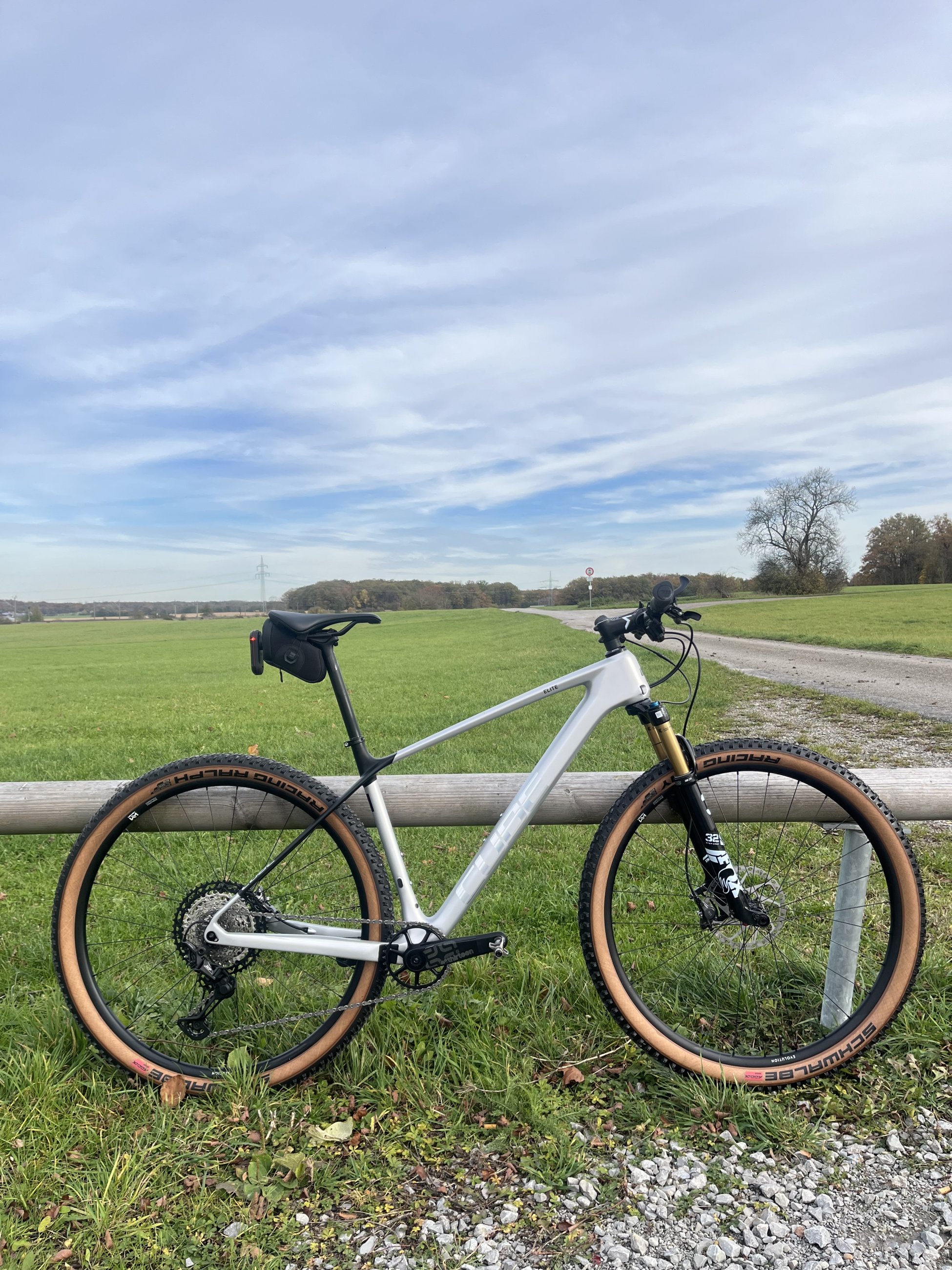

In S für meine Kinder
Mit Dropper komme ich auf 9 kg
Also erst mal vielen Dank für die Bilder @dino113 . Meine Tochter sitzt mir gerade gegenüber und hat auch erst ein neues Fahrrad zum 7. Geburtstag bekommen.

Muss es denn das 9.7 sein? 9.6 oder 9.5 haben keine LEV sondern konventionelle Lenker und Vorbauten. Das kannst Du dann einfacher anpassen.
Ich fahre seit knapp einem Jahr ein Procaliber 9.5 in XL. Bisher bin ich damit etwas über 2'000 Kilometer gefahren und nutze das Bike vorwiegend als Gravel- und Tourenrad, auch gerne mit S1 Trails. Die Grösse und Länge hat mich dabei nie gestört. Mir gefällt das stabile Fahrverhalten.
Wie bereits dino113 angemerkt hat, stimmt in deinem Vergleich in Post #1 der Sitzwinkel nicht. Dieser liegt bei effektiven 74,3° und somit dürften sich nur noch minimale Unterschiede zum Epic ergeben.

Mich würde beim Trek der Knick im hinteren Oberrohr stören. Dadurch wird die Schrittfreiheit unnötig reduziert.
Ansonsten ist es für mich eine klaustrophobische Vorstellung, das Bike in Abhängigkeit vom Arbeitgeber auszuwählen. Das geht zu weit!
Sitzwinkel ist für mich heute das wichtigste Kriterium, alerdings hab ich 185 / 93cm, Sitzwinkel kleiner als 74 Grad geht bei mir nicht.

Da ist das Procaliber 0,3 als das Epic bzw. identisch, da der SW auf Stackhöhe gemessen wird bei viele. Herstellern. Aber ein gerades Sitzrohr beim Trek.
Bei deinen Haxn sollte bei L und XL immer genügend Freiraum vorhanden sein.
Beim XC HT kann man das auch vernachlässigen.
Bei meinen Kids gibt es dort gar keine Probleme. Und die sind mit den HTs auch im Bikepark.
Gerade Sitzrohre stellen den Sattel bei weit ausgezogener Stütze meist weiter nach vorn als geknickte. Das Maß hierbei für mich ist, wie weit die Sattelspitze hinter der Tretlagermitte sitzt (Vertikal, so ähnlich wie der Reach).
Und hier geht es nicht um SL93, der TE hat SL85, wenn ich mich recht erinnere. Tatsache ist bei mir jedenfalls, dass ich schon öfter am XL Oberrohr hängengeblieben bin, auch, als ich noch nicht Ü70 war. Daher fahr ich nur L.
