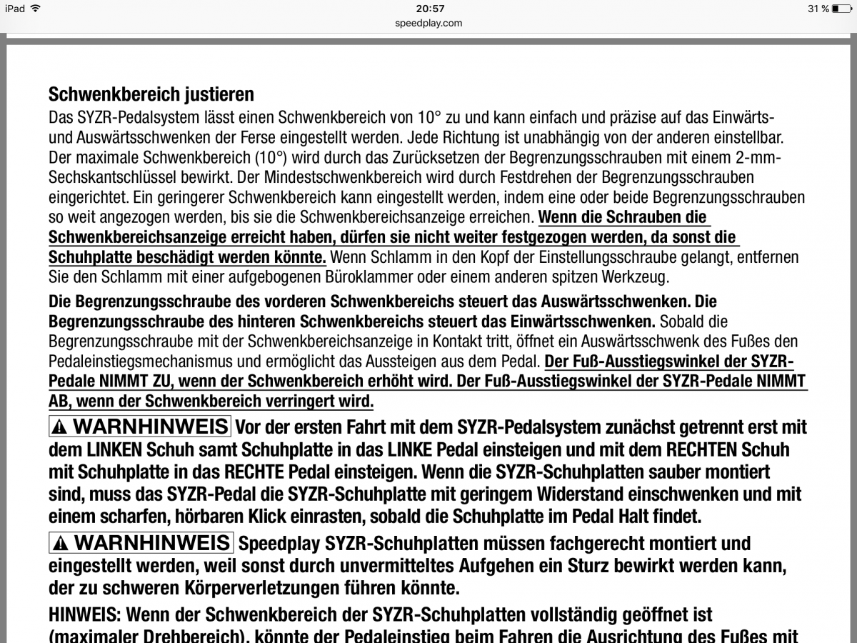

Ich bekomm diesen scheiss Link nicht hin,wenn du aber unter youtube speedplay syrz eingibst,ist es das 4. Video 2014 Interbike.Da sieht man wie er das Cleat bewegt.Also nicht direkt eine Anleitung.Was mich so ein wenig wundert ist ja,die Bewegung wird ja nach innen vollzogen,und die Auslösung nach aussen.Das sind ja 2 verschiedene Sachen.Und die Auslösehärte wir ja am Pedal gestellt,und die Bewegungsfreiheit am Cleat mit der Madenschraube.Wie gesagt,ich selber hab die Pedale noch nicht,und kann somit nur von der Ferne beurteilen.
Aber wahrscheinlich hast du diesen Teil der Bedienungsanleitung schon studiert.
