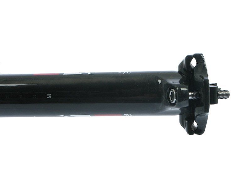

Ich interessiere mich für die PRC SP2 Stütze da ich eine Alternative für meine Tune starkes Stück suche (die Tune knarzt in Verbindung mit dem Selle SLR XP Sattel).
Die neue Stütze soll etwas leichter sein, eine gute Sattelklemmung haben (weitere SLR XP Sättel an eine P6 Carbon und Empire SuperPro bereiten keine Probleme) und über eine Höhenskala verfügen.
Wenn sie noch dazu etwas besser dämpft als die Tune hab ich auch nichts dagegen. Ø31,6mm - Länge müsste ich mal nachmessen ob eine 350mm auch reicht.
Die SP2 wäre recht günstig und erfüllt fast alle Anforderungen aber ich bin mir nicht sicher ob sie eine Höhenskala (wie die SP1) hat?
Hier http://r2-bike.com/Sattelstuetze-PRC-SP2 steht im Text etwas von Markierungen, kann das ein Besitzer bestätigen?
Alternativen?
Ja, hat eine Skala. Siehst hier noch die letzte Zahl:
http://www.mtb-news.de/forum/showpost.php?p=10212179&postcount=8
Hab die Skala beim Cleanen stehen lassen.
Ansonsten Top Stütze! Unauffällig und schön und mit Titanschrauben noch leichter...
Jap kann ich bestätigen, es sind Markierungen vorhanden... Entgegen dem Bild, was ich gerade eben gemacht habe, hast du noch alle 1 cm kleine, graue Quadrate [bestehend aus wiederum 4 sehr sehr kleinen Quadraten] (sind leider auf dem Bild nicht gut zu erkennen, weil sie sehr dezent sind)... Skala geht bis hoch zu 15 cm.
Die Klemmung ist auch super.. Ich hatte vorher die SP1 und bin aufgrund der Klemmung zur SP2 gewechselt und hab auch noch etwas Gewicht gespart... Keine Fummelei mit den Yokes mehr ich hatte irgendwas um die 90,-€ bezahlt Preis/ Leistung top!!!

Bei der Produktbeschreibung auf der bc Seite hab ich jetzt auch ein Foto gefunden wo man die letzte Zahl und diese dezenten Quadrate sieht.
