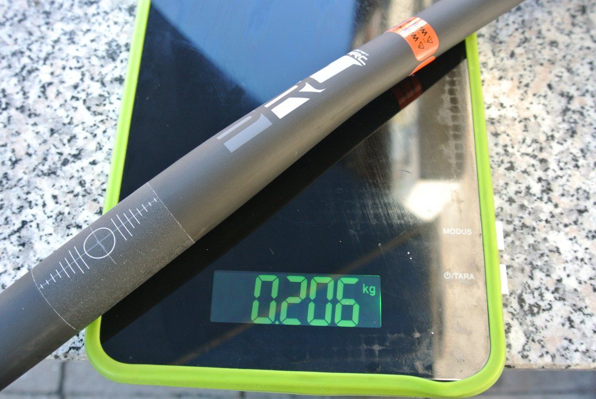

Gewicht pendelt sich aktuell beim 720mm Flatbar bei 135 Gramm ein + - 2 Gramm (5 Stück gewogen)
720 mm Lenker ist teilweise überarbeitet der Befestigungsbereich für Armaturen ist nicht mehr glatt sondern wie bei der Vorbauklemmung angeraut was deutlich weniger Anzugsmoment erfordert finde sehr gut gelöst leider haben das bisher nur die mit dem roten Dekor
Der 760mm Flatbar 206 Gramm ist dann deutlich schwerer und für den gröberen Einsatz ausgelegt.

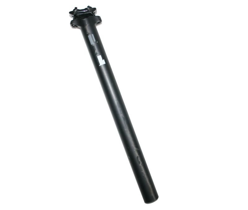

Sattelstütze 27,2 / 350 mm 160 Gramm hier
in rot leider nur in UD glanz zu bekommen
Sattelstütze 27,2/ 400 mm in matt - grau 192 Gramm
Wie oben schon geschrieben durch Titan Tuning der 2 M 6 x 30 - 35 Schrauben (je nach Sattel) geht das Gewicht der Stütze nochmals 8 - 10 Gramm runter.
Allgemein ist die Stütze durch die Sattel Klemmung im Gewicht eingeschränkt dafür absolut zuverlässlich

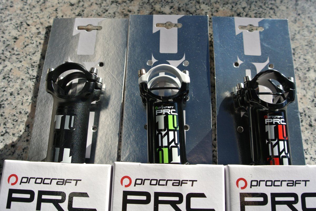

Was optisch im Moment nicht so passt ist bei den roten Dekor das Vorbau und Stütze nur in UD Glanz und der Lenker nur in matt erhältlich ist passt finde ich nicht...
Bei grau ist alles in matt erhältlich gehe mal davon aus das die Lagerbestände abverkauft werden ?!
Bei grün ist soweit informiert alles UD Glanz

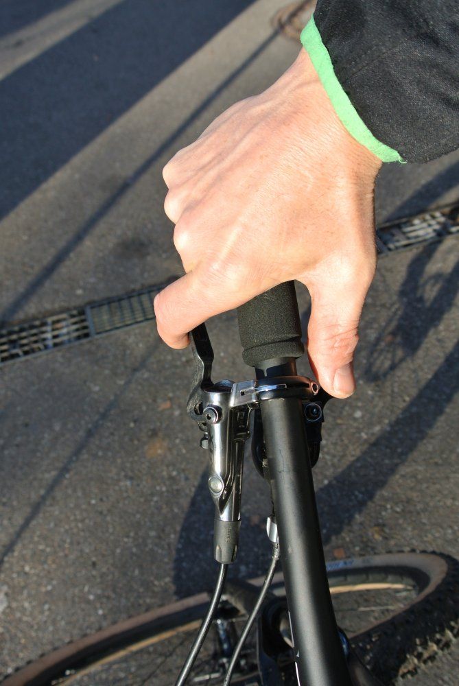

Jeder hat andere Vorlieben und Hände ich finde die 9° für mich super und wollte keine Lenker mehr mit 6° oder weniger Grad fahren je gerader ein Lenker desto mehr drückt es aber auch die Schultern nach oben vorne was sehr schnell zu Verspannungen führen kann.
Zudem verdreht es bei mir mit geradem Lenkern immer die Hand beziehungsweise den Bremsfinger beim Bremsen !!
Bin auch Lange falsch gefahren schau dir mal deine Handinnenflächen an wie die Lebenslinien verlaufen hier bei mir gut zu sehen das sieh schräg verlaufen so schließt sich deine Hand und genau so halte ich den Lenker das sind 9° oder mehr .-)
die äuseren drei Finger halten den Lenker der Zeigefinger ist am Bremshebel (Einfingerbremse)Daumen unten ob das alles ergonomisch bei dir ist ist kannst du gut im Selbstversuch überprüfen
Wenn alles passt müssen Deine Finger beim Bremsen oder schalten einer sauberen Hand auf -zu Bewegung folgen.

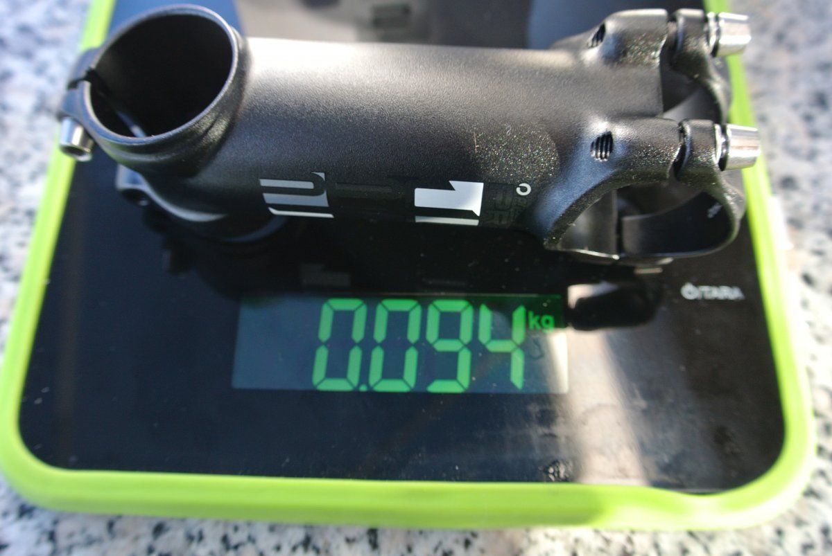

Aber zurück zu den Parts hier noch das Gewicht- Bilder vom PRC Vorbau 90mm

der PRC Vorbau sieht mir verdächtigt nach dem von Kalloy gefertigten aus - würde mich nicht wundern wenn die vom selben Band runterfallen ;)
@ccpirat :Bei den Kalloy UNO Vorbauten lässt sich der Aufdruck ganz einfach mit Aceton od. Nitro Verdünnung wegwischen :daumen:
