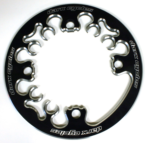

36er Blatt...ich hab hier noch sowas rumfliegen. FSA, 36 Zähne, gebraucht. Ebenso n passenden Bash, aber den muss man mögen...
hab ich mir mal aus Kanada schicken lassen, meine bisher einzige PayPal-Aktion :D
