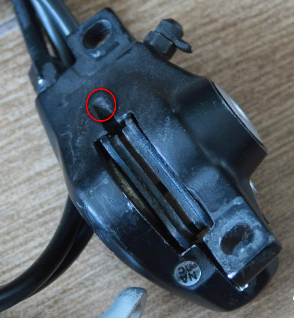

Beim Formula-Adapter sitzt die Bremse in anderer Lage zur Bremsscheibe als beim Shimano-Adapter, daher schleift mit dem Formula-Adapter die Scheibe am Bremssattel. Wie gesagt: Das war beim BR-M775 so, ob das bei den aktuellen Modellen noch so ist, weiß ich nicht, aber sicher ist sicher. Ich habe damals die Shimano-Adapter gekauft und seitdem war Ruhe.
Leider habe ich damals verpasst, das Dilemma zu fotografieren. Aber ich habe mal ein Foto des BR-M775 beigefügt, das zeigt, wo die Scheibe dann schleift.
