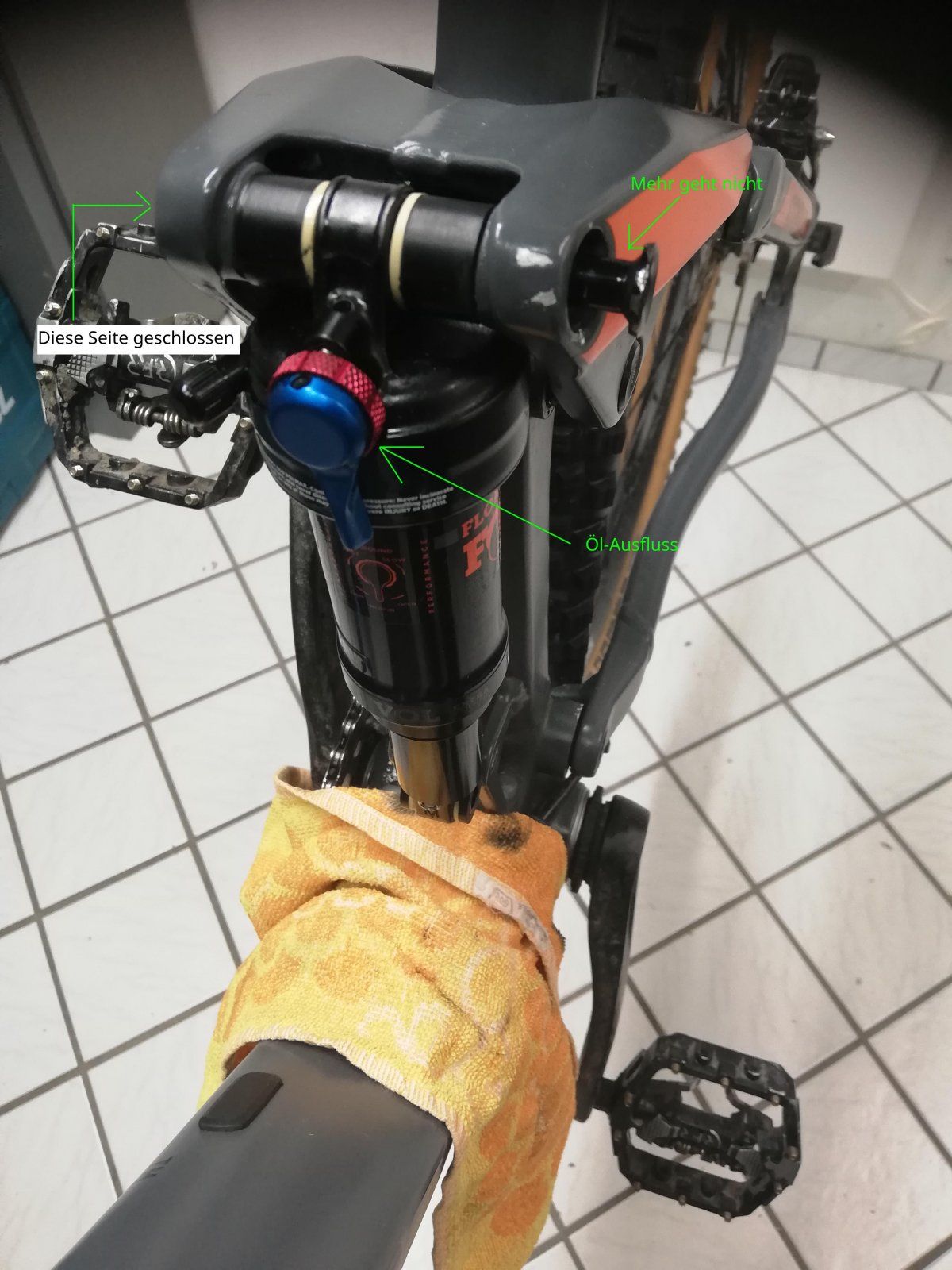

So, ich melde mich dann auch mal mit dem Aktuellen stand zurück.
Der Dämpfer hatte verhältnismäßig wenig Luftdruck drauf. Hab den vor 3-4 Monaten eingestellt auf ca 23Bar, bei der Aktuellen Messung hatte ich noch 17 Bar.
Jedenfalls habe ich dann die Luft abgelassen um diesen auszubauen und auf Risse o.ä zu Untersuchen.
Beim Einfedern hat der Dämpfer sein sämtliches Öl verloren, es ist richtig raus geflossen und zwar unter dem Hebel für die Sperrung bzw direkt beim Rädchen für den Rebound. (Bild folgt)
Nachdem ich die Luft abgelassen habe und das Öl raus geflossen war, konnte ich den Hebel nicht mehr einstellen, dieser steht nun Starr in der Mitte. Sofern es wirklich nur eine defekte Dichtung ist, kann ich mich glücklich schätzen. Das Set für den Dämpfer zur Selbstwartung liegt bei ~30€ mit neuen Dichtungsringen und dem Dämpfer-Öl. Einschicken würde mich etwa 130-140€ kosten, da Probier ich es dann doch erst mal selbst 😁
Bei mir ist allerdings ein weiteres Problem aufgetretren und zwar bekomme ich die Schraube die den Dämpfer oben festhält nicht aus dem Rahmen. Der Rahmen ist auf der anderen Seite zu, sodass ich nicht von der anderen Seite die Schraube raus klopfen kann. Aus dem Gewinde ist die Schraube schon raus, nur bekomme ich diese nicht weiter rausgezogen wie auf folgendem Bild zu erkennen ist:
Vielleicht hat von euch noch jemand n Tipp, wie ich die Schraube rausbekomme. Schon probiert mit Parallelzange und nem Handtuch damit die Schraube nicht so viel abbekommt. Wobei ne neue da auch nur um die 10€ kostet. Hauptsache ich bekomme die raus und den Dämpfer endlich ausgebaut 😅
Das klingt erstmal so halb prickelnd, du kannst natürlich die ganzen Dichtungen inspizieren und ersetzen.
So wie du die Schraube bearbeitet hast, bin ich nicht sicher ob du dem Dämpfer damit einen Gefallen tust. ;)
Also, nur jetzt nicht die Nerven verlieren und weitere Macken provozieren. Auf dem Bild wirkt es so, als würde der Dämpfer noch nach oben gedrückt - wirklich die Luft komplett draußen und ohne großen Widerstand zu komprimieren? Dann erneut Luft ablassen und ggf. die Schraube am unteren Dämpferauge zuerst lösen.
Ich bin für einschicken. :daumen:

Lass doch erstmal den Dämpfer eingebaut. Nachdem die Luft draußen ist, kannst du die Luftkammer aufschrauben und nach unten abziehen. Dann siehst vielleicht schon mehr zum Zustand
Bekomme die Schraube leider auch nicht mehr in das gewinde rein. Kann mir gut vorstellen dass da spähne vom Gewinde Rahmen bzw sich der Dreck so festgesetzt hat, dass der Blockiert. Hab auch schon ne' ordentliche Ladung WD40 eingeknallt. Die schraube will ich also aufjedenfall rausbekommen wegen der Reinigung
Wenn die Schraube aus dem Gewinde raus ist, wird sie auch nicht durch ominöse Späne festgehalten - es sei denn, du hast versucht die verkantete Schraube mit Gewalt wieder reinzudrehen.
Probier mal wie oben beschrieben, ich tippe auf Verspannung von Dämpfer und Schraube. In diesem Fall lässt sich die Schraube aus guten Gründen nicht wieder reindrehen.

Der Dämpfer lässt sich garnicht komprimieren.. Hab grade extra nochmal kontrolliert ob die Luft draußen ist, das passt. Selbst aufmachen und mal reinschauen in den Dämpfer werde ich aufjedenfall, weil es mich auch einfach Interessiert 😁
Die Schraube unten ist schon raus, die ging ohne Probleme. Aber vllt mach ich die wieder rein und probier dann oben nochmal, damit die Führung beibehalten wird und die schraube nicht verkantet.
Kurzes Update: Dämpfer ist ausgebaut! Hab unten nochmal die schraube rein gedreht und oben an dem Dämpfer sind 2 Hülsen die fest am Dämpfer sind, sich allerdings mitdrehen. Da konnte ich die Hülse auf Schraubenkopfseite mit der Parallelzange festhalten und die schraube mit Imbuss und ein wenig Fingerkraft, die schraube rausdrehen/-ziehen
Jetzt kannst den drucklosen Dämpfer mal aufschrauben. Am besten das obere Dämpferauge in nen Schraubstock mit Kunststoffbacken klemmen und den Dämpfer einfach aufschrauben.
