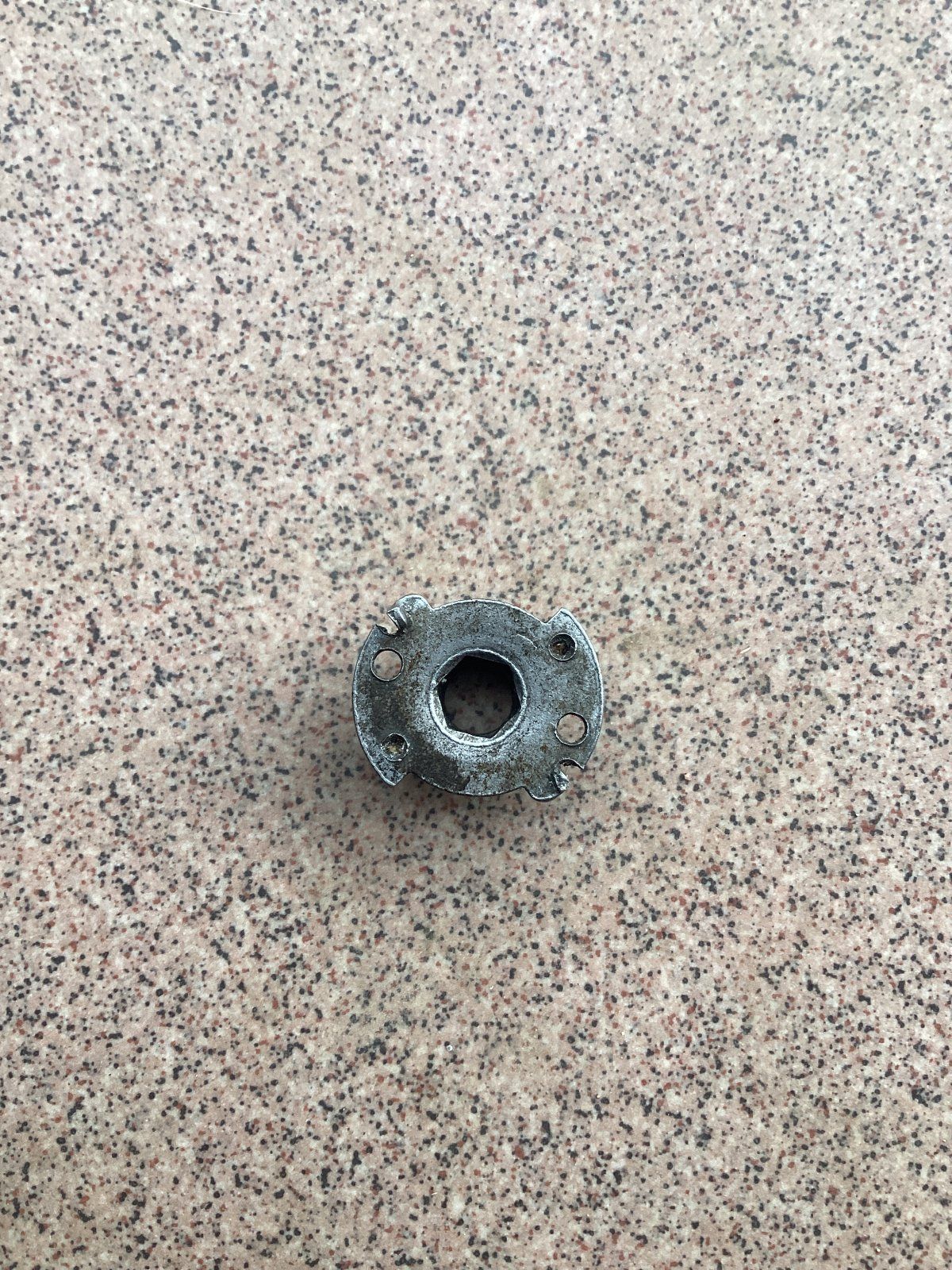

Beim Distanzstück für die Rückholfedereinstellung meiner ubrake shimano brm 452 ist einer der zwei Nippel
abgebrochen.
Dadurch kann die Feder nicht mehr eingestellt/gespannt werden.
Hat jemand zufällig so ein Teil übrig?

ich kann Dir leider so einen Federhalter nicht anbieten, aber vielleicht helfen Dir folgende Infos etwas weiter:
  • linker und rechter Federhalter sind nicht gleich, sondern spiegelsymmetrisch.
  • die sind nicht nur in der Exage-U-Brake verbaut, sondern auch in anderen (XT und Deore z.B.) Shimano U-Brakes.
  • die exakte Teilenummer und andere Modelle, wo diese auch verbaut sind, kannst Du hier ermitteln: si.shimano.com
So findest Du potentielle Spender-U-Brake-Modelle. Viel Erfolg!
