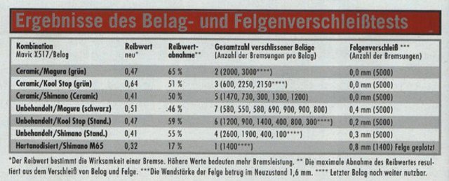

Zudem ist DER Geheimtipp bei allen Felgenbremsen die Verwendung von Ceramic beschichteten Felgen welche die Bremsleistung massiv steigern.Nicht nur trocken sondern grad wenns nass ist. Nebst mindestens 50% höherer Bremsleistung (im trockenen!) und 100% (nass) wird auch der Verschleiss der Felge verhindert (KEIN VERSCHLEISS at all !!) und auch das Verschleissen der Bremsgummis wird drastisch reduziert wie ebenfalls ein Test der BIKE schön beweist:

Das ist auch nur die halbe Wahrheit, Nino.
- Ceramic-Felgen verglasen und das ziemlich schnell. Dann geht die Bremswirkung in den Keller und die Radiergummis, die von Mavic zur Felgenreinigung angeboten wurden/werden, helfen kaum. Siehe auch: Reibwertabnahme in Deinem Bild.
- Ceramic-Beschichtungen platzen auch in der x-ten Evolutionsstufe besonders bei Steinschlag schnell punktuell bis flächig ab. Ungefähr so, wie der Lack auf einer hart rangenommenen Kettenstrebe neu aussieht, bis die Schutzfolie abgezogen wird.
- Der Schmirgel aus Feinstaub und Bremsabrieb bei Nässe, der einer unbeschädigten Ceramicbeschichtung nix anhaben wird, findet dann Angriffspunkte und die Löcher in der Schicht werden größer. Spätestens wenn die Bremse anfängt zu stempeln und zu rubbeln, wirds dann Zeit für etwas Neues.
- Ceramic-Felgen waren früher mehr als doppelt so teuer wie eine normale - der Mehrpreis rechnete sich nie.
