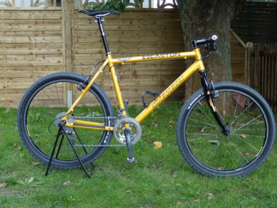

Schaust du hier, zwar ohne Scheibe, aber in 425er Länge. Die Lange sähe, glaube ich, eher komisch aus?

das sieht echt mal schön stimmig aus, wobei ich die überhöhung schon einigermaßen krass finde.
die maxlight hat ja nun durch die pepperoni-form einen größeren nachlauf als eine normale federgabel. gehe ich dann richtig in der annahme, dass das rad mit einer maxlight mit gleicher einbauhöhe arg träger wird, als mit federgabel?
mein steuerrohrwinkel ist eh schon einigermaßen flach. sollte ich dann wohl doch eher die 425er nehmen?
hab halt nur angst, dass dann zu viel gewicht auf die handegelenke kommt.

Das ist nicht richtig. Das täuscht. Bei ner Federgabel sind ja die Standrohre nach vorn versetzt im Vergleich zum Steuerrohr und die Ausfallenden gehen ja auch nochmal nach vorn.
Das ist bei meiner Reba und der 425er Maxlight gleich.
Die Maxlight hat 45mm Vorbiegung, eine Federgabel ist (in der Seitenansicht) an der Krone nach vorn gebaut, dazu sind die Ausfallenden vorn angeschweißt. Ergo kommt das gleich.
Die Maxlight hat eben eine "Federgabelgeometrie".
Bei flacherem Lenkwinkel würde ich zur 425er raten, aber das ist Geschmackssache. Unfahrbar wird mein Rad selbst mit der 400er nicht, nur etwas "singletrailkompatibler"!
Meine Überhöhung geht so, weil das Oberrohr etwas kürzer als an den neuen Rahmen ist (ist ein ´98er Modell).
Und du kannst einiges mit Spacern ausgleichen.

ach so: mein Lenker ist, schätze mal, so pro Seite vier cm kürzer...
ah ok, das mit dem verstz hatte ich vergessen, macht sinn das ganze.
