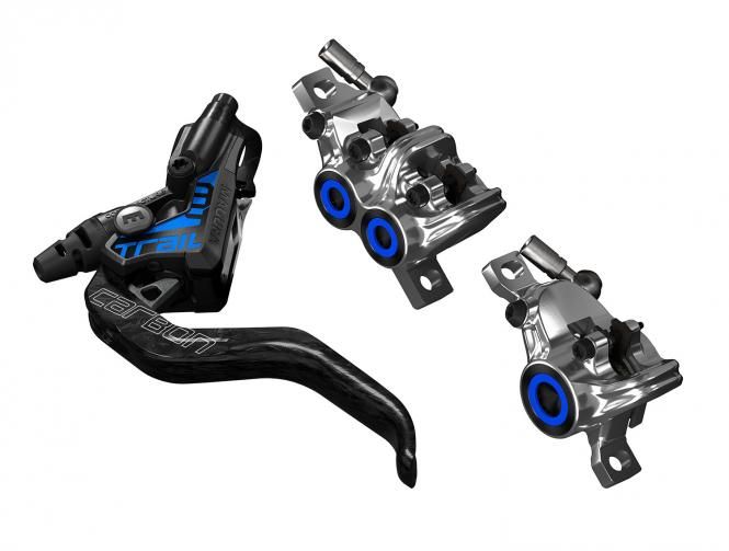

Ich werde die neue Magura Trail verbauen (Ist zwar scheiss teuer, aber wenn schon denn schon), welche scheiben würdet ihr fahren? 203 vorne und 180er hinten oder kleiner?
Wegen der Pike frag einfach mal bei mountainbikes.net nach. Die stecken dir auch eine zusammen wie du sie willst. Denk aber an den 51 er Offset.
Die Trail bzw. Die Sättel sind optisch der Knaller. Mit der Kombi mt7/6 oder 5/4 bekommst du was ähnliches hin. Die Scheibe wählst du einfach nach Einsatz und Gewicht, Größe schadet aber nie
Nimm ein Storm oder Storm HC Scheibe. Die SL vertragen sich nicht so gut.

Warum passt die SL nicht wollte ich nehmen weil leichter?
