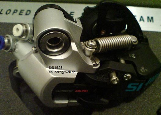

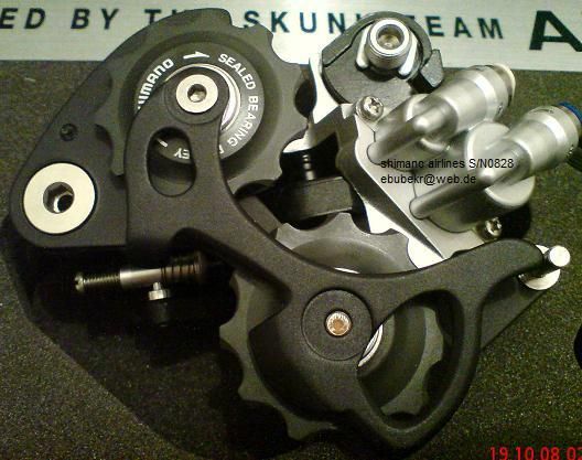

Ich habe mal wieder mein XTR etwas verfeinert.
Durch Martin S. habe ich nun mein oberes Schaltröllchen gegen eines mit Keramiklagern getauscht. Nach intensivem Studium des Paul Schaltwerks (Danke Felix) habe ich den Mechanismus am Schaltwerksbolzen so umbauen können, dass ich nun einen Anschlag gegen das Schwingen nach vorn habe, das Schaltwerk aber ggf. nach hinten schwingen kann. Vorher hatte ich einfach eine fixierte Variante getestet. Das funktioniert schon, aber man muss das Schaltwerk lösen um das Hinterrad ausbauen zu können. Also funktional nicht so der Hit, ob wohl es noch...

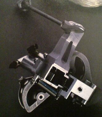

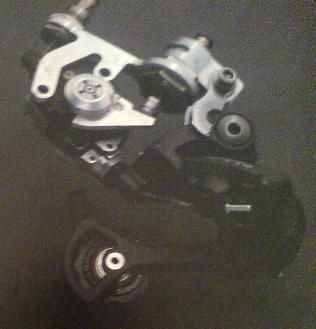

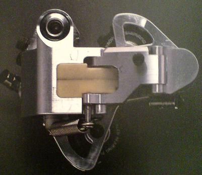

Ich habe ein Shimano 105 Schaltwerk mit längerem Käfig (RD-5501-GS) zerlegt inkl. Parallelogramm und allein am Parallelogramm bislang 20 g weggefeilt.
Zeigen will ich das noch. Ich frage mich nur wo, da es hier eigentlich um XTR Schaltwerke geht. Ein XTR RD-M952 will ich aber auch noch tunen.
