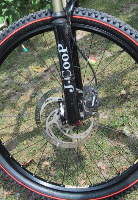

die Deore müsste sich mit einem hayes Adapter mit der 203mm Scheibe fahrel lassen. (wenn es die 525er Deore ist .. nehme ich jetzt mal an, weil Postmount)
gibt sogar ein Foto hier im Forum, von der genau gleichen Kombi !
Hier ist schon ein Bild! Auch an ner Black. Die Buchsen mußte ich mal wechseln lassen, als ich sie noch mit 160er Louise gefahren bin. Mit den neuen habe ich bislang auch mit der 200er Scheibe keinerlei Probleme.
So schaut das aus:
mach ma den schnellspanner anders rum!! ;)
kann seeehr weh tun....
