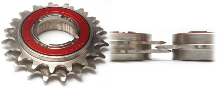

Das 2-fach-Thema interessiert auch mich.
Auf 100 km die ich MTB fahre brauche ich das kleine Blatt gerade mal vielleicht auf 1 km. Die zwei kleinsten Gänge so gut wie gar nie.
Das könnt ich mit angepasstem 2-fach System locker wettmachen.
Meine Frage: Was ist mit dem Umwerfer? Gibts spezielle (evtl Rennrad) ?
Shimano Rapidfire Shifter ?
Übersetzung: 44/29 vorn, u. 11-34 hinten ?
