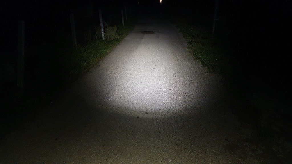

Einspruch: Nur eine Blendfreiheit ist gegeben. StVZO Konformität nicht, weil der hellste Spot der Lampe nicht direkt unter der Hell/Dunkel Grenze ist, so schafft die nicht die Anforderungen nach TA23. Das sind aber Feinheiten und für den Nutzer bei korrekter blendfreier Einstellung eher irrevelant (außer dass der Nah/Mittenbereich zu hell ist, sieht man zb hier sehr schön)StVO-konform ist gegeben
