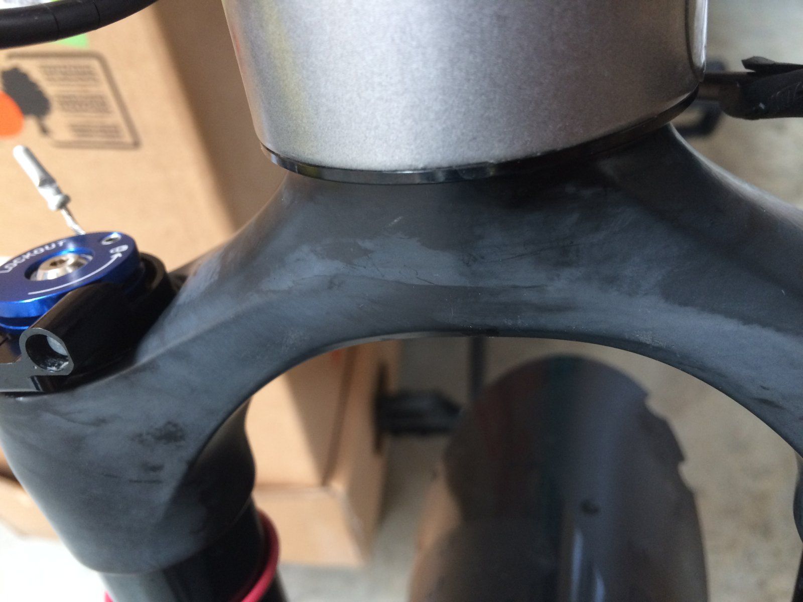

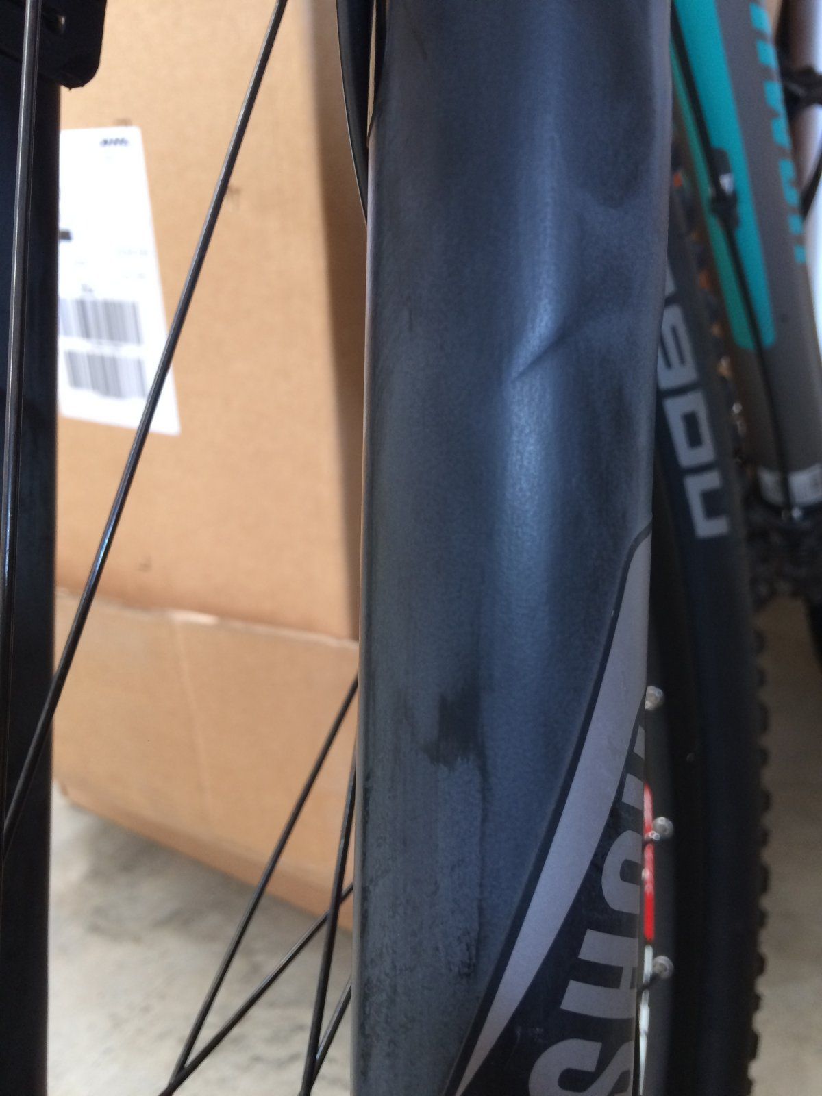

Hallo Leute,
habe vor ein paar Tagen nach meiner letzten Tour einen Fahrradreiniger von Liqui Moly ausprobiert. Auf der Sprühflasche wird eine Einwirkzeit von 2-3 Minuten empfohlen. Ich habe zwar keinen Wecker gestellt, würde aber sagen, dass es maximal 3-5 Minuten waren. Und hier liegt vermutlich die Ursache meines Problems...
Vorweg: Es war bewölkt. Das Rad stand also nicht in der Sonne, so dass der Reiniger gleich angetrocknet bzw. "eingebrannt" wäre.
Nach der Behandlung mit dem Reiniger und der besagten Einwirkzeit alles schön mit dem Gartenschlauch abgespült und das Ratt rein in die Garage. Am nächsten Tag war dann auf dem Casting und an der Gabelkrone meiner RS Reba ein grau/weißer Film. Bilder hängen an.
Funktionalität ist zwar nicht eingeschränkt, sieht aber dennoch echt Besch...eiden aus.
Ich habe bereits versucht mit klarem Wasser, Wasser+Spüli sowie Isopropylalkohol nachzuwischen. Bisher ohne Erfolg.
Hat jemand schonmal ähnliche Erfahrungen gemacht? Ich hätte im nächsten Schritt evtl. probiert die entsprechenden Teile zu polieren.
Über Tipps wäre ich dankbar.
Grüße
Sebastian

Wäre auch hilfreich zu wissen, welchen Reiniger du genau verwendet hast. Vielleicht kann man anhand der Rezeptur einen Verursacher finden.

Methoxypropanol wird als Lösungsmittel für Druckfarben, Verdünnungsmittel, Veredelungsmittel und zur Herstellung von Lacken verwendet.
Kaliumhydroxid (Potassium Hydroxide ) verseift auch eingebrannte und verharzte Fette und Öle zu wasserlöslichen Salzen der Fettsäuren und wird darum als Backofenreiniger sowie zum Ablaugen von Lack- und Ölfarben verwendet.
Das ist ja ein Chemiebaukasten den man m.M. um Dreck vom Bike zu spülen überhaupt nicht braucht
Die zwei Inhaltsstoffe oben dürfte auch den Lack angreifen .
Ein Eimer Wasser mit ein paar Tropfen Spüli und ein Schwamm scheint wohl zu minder für das teure Bike zu sein .

Ja wie heißt es so schön, im Nachhinein ist man immer klüger. Ärgere mich auch darüber, dass ich es nicht einfach mit Bürste und Wasser abgewaschen habe wie sonst auch immer. Aber der Reiniger stand noch im Keller (hat die Frau des Hauses mal angeschafft) und dann dachte ich, ich probier das mal aus 🙈
Aber Backofenreiniger ist DAS Universalputzmittel im Haushalt!
Nehme ich für alles, wo total verpappt ist und hinterher garantiert kein Mikrogramm Fett mehr sein soll. Auch für Auspuffteile am Auto gut.

Liqui Moly hat bereits geantwortet. Ging echt fix. Also Daumen hoch für den Kundendienst!
Die vermuten, dass der Lack zuvor glanzversiegelt war. Diese Versiegelung wurde wohl beim waschen entfernt. Empfehlen mir jetzt zwei Produkte aus deren Palette um das wieder hinzubiegen:

Es wurde ja quasi schon geschrieben:
KOH hinterlässt Salze und greift vor allem auch Alu an (basisch). Wenn du das zu lang drauf lässt, wird es kritisch. Sollte mMn nichts im Bikecleaner zu suchen haben.
C4H10O2 ist prima, um diverse Lacke anzurauhen. Je nachdem was auf deiner Gabel drauf ist, kann es auch das sein.
Unterm Strich: Mieser Reiniger und vermutlich zu lang drauf gelassen.

Um das Ganze abzuschließen: Nach etwas hin und her habe ich nun das Casting und die Gabelkrone mit WD40 behandelt. Einfach auf einen Lappen aufgesprüht und alle betroffenen Teile eingerieben. Es sieht nun wieder alles aus wie vorher.
Der Tipp kam von jemandem aus dem KFZ Bereich, der bei der Oberflächenbehandlung von eloxierten Teilen mit WD40 immer gute Erfahrungen gemacht hat.
So konnte die Angelegenheit schlussendlich schnell und ohne weitere Kosten behoben werden.

[EDIT]: Zum testen habe ich den besagten Reiniger bei einem anderen Rad nochmal getestet und dabei akribisch auf die Einwirkzeit geachtet. Selbes Ergebnis. Der Reiniger ist (zumindet für Fahrräder) nicht zu empfehlen.

Wenn man sowas wieder glänzend haben will, sollte man es mit feiner Politurpaste probieren. z.B. Edelstahlpolitur oder Ceranfeldreiniger. Aber erstmal an einer kleinen Stelle testen!
