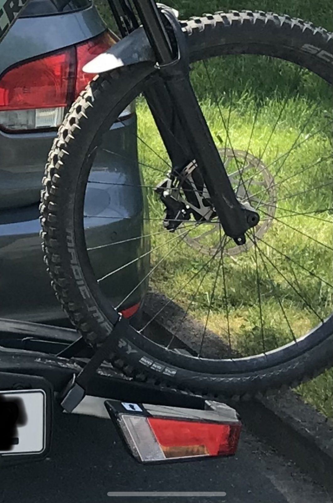

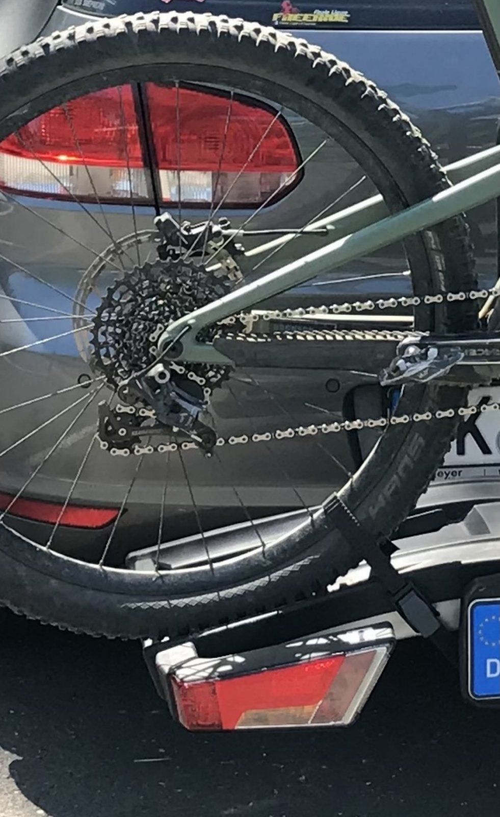

Ich hänge mich hier mal mit ran.
Passen auf den thule (oder eine Alternative) 2 Am Fullys? Reifenbreite vom 2,4 sollte passen.
Der Abstand zwischen den beiden Schiene eigentlich auch, aber vielleicht kann jemand seine Erfahrungen teilen.
Viele Dank
Viele Dank
Zwei Bikes (SC Bronson und Banshee Rune) auf dem Thule EasyFold XT2. Abstand mehr als ausreichend!
