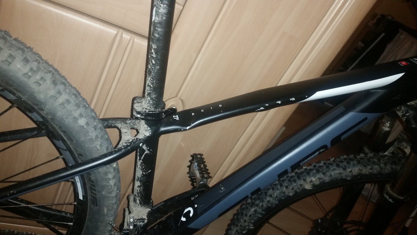

Ich wollte gern mal wissen, was ihr dazu sagt, wenn ich weiter mit diesem Rahmen fahre?
Ich bin noch ein Anfänger und fahr nocht recht gemächlich, aber wage mich mittlerweile auch schon an Treppen und Wheelie etc ran.
Ist ein Hardtail, falls das wichtig ist.

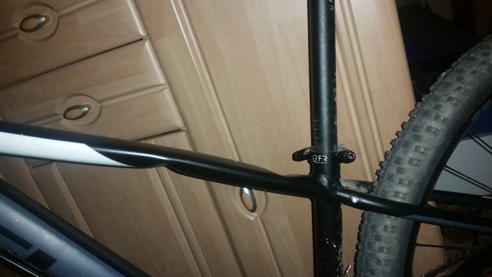

Die Fotos sind natürlich ein Witz... Erahne ich richtig dass auf dem zweiten Foto zwei Dellen zu sehen sind, eine von unten und eine von oben? Ich sage der Rahmen ist Schrott, das ist zu tief und zu eng geknickt um da noch sicher von Stabilität reden zu können.
Ich würde auch sagen, das ist keine Delle mehr, das ist schon ein Knick und damit würde ich nicht mehr fahren. Sowas knickt dir irgendwann komplett ein.
auf dem 1ten bild ist eine rissbildung der beschichtung (anodisierung??) zu erkennen, das teil ist nen fall für die wand bzw metalltonne.
Es wurde versucht zu klauen 8-) , ich hatte ein Bügelschloss drum.

die sind quer zur delle an den endpunkten, müsstest selbst auch gut erkennen können. da hat dir aber dann schön einer den rahmen zerdellt weil er zu blöde war, das schloss zu knacken. der rahmen ist in meinen augen nicht mehr fahrbar.
Schöner Mist, hoffentlich kriegen die Deppen zu Weihnachten nur Geschenke die ihnen nicht gefallen. ?

sowas habe ich mir schon gedacht. Schloss knacken durch fahrrad drehen... Das geht aber nur bei Faltschlössern. :spinner: Und dann muss der Rahmen vernünftige Wandungen haben..., tut mir leid für dich.
Der ist eigentlich hin, für die Fahrt in schrittgeschwindigkeit zum Bäcker wäre es noch tauglich.
