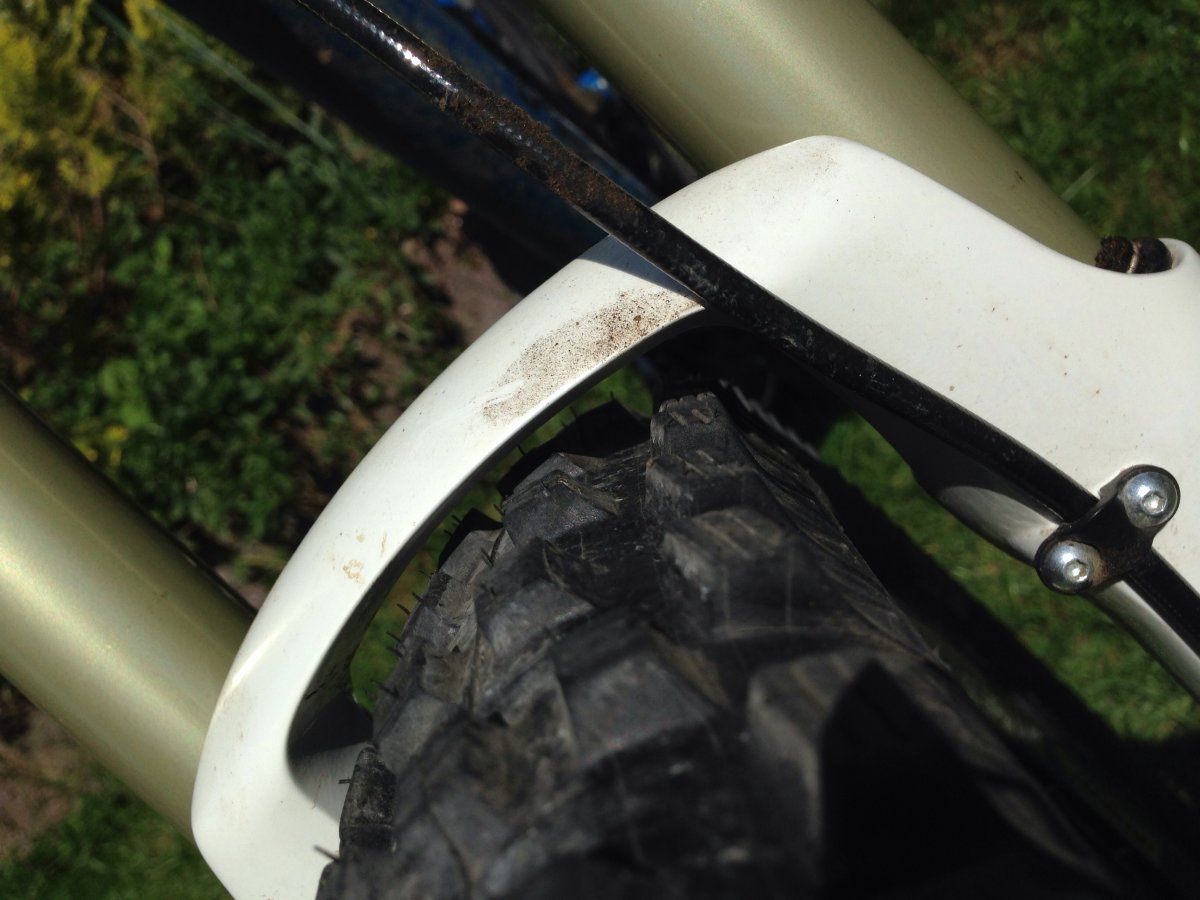

Mach doch bitte mal ein Bild von der Reifenfreiheit in der Gabel. Von der Seite sieht es verdammt knapp aus.

Jo, es sind wirklich nur noch ein paar Millimeter. Ist mir auf Dauer auch zu wenig. Es sei denn, ich komme noch dazu eine vernünftigen Schutz zu bauen. Mal schauen.
Ich habe das Rad gerade nicht da. Aber wenn, werde ich es dir fotografieren.

So, beinahe hätte ich es vergessen.
Hier das versprochene Bild
Da solltest Du vielleicht Carbon unter die Brücke kleben, sonst ziehen Dir Steine schöne Scharten ins Material.....oder vorn auf Rock Razor umrüsten :D
Wie ist das mit Anschlag an das UR bei voll eingefederter Gabel? Es soll schon fette Abflüge gegeben haben, weil das Rad in der Kompression plötzlich still stand.
Das Carbonteil werde ich mir wie immer selber bauen. Schön mit ausreichend Kevlar drin.
Nee, keinen RR. Meine Magic Mary und vorher Muddy Mary möchte ich nicht mehr missen. Da ist mir das Mehrgewicht auch ziemlich latte.
Wenn es einen Abflug gibt, müsste ja die Tauchrohrbrücke unter die Castingbrücke wandern. Tut sie das? Habe ich noch nie getestet. Sollte ich mal machen. Danke für den Tipp.
