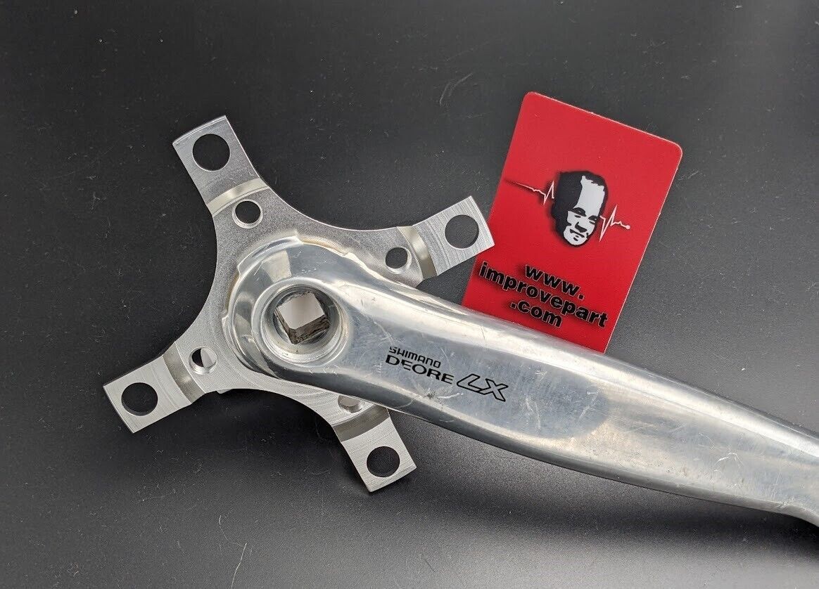

In der Bucht bietet einer gefräste Spidersterne, vier und fünf Arm, für die FC-M739 an:
Wer mag kann auch noch einen Zierring zwischen Spider und Kurbelarm verbauen:
https://www.ebay.at/itm/364077391645
Irgendwoher kenne ich improvepart.com - @joglo, hast du den Laden nicht schon hier im Forum irgendwo vorgestellt? Das ist doch der junge Roc Fu Chinese mit den Fatty-Bälgen!
