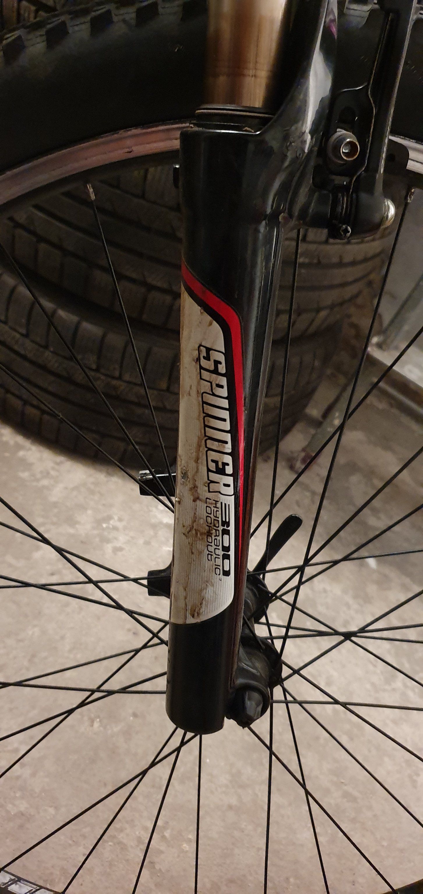

Ich habe ein fahrrad gebraucht gekauft und das fahrrad federt nicht.Ich habe vorhin die linke seite meiner federgabel aufgeschraubt um nachzusehen.dabei ist mir die feder rausgeschosse... wie kriege ich die wieder rein???
Den Vorspannungsregler muss man schon entspannen bevor man die Topcap rausschraubt. Steht das nicht in der Anleitung?
Eine suntour gabel.fahrradmodel trek 4300 alpha aluminium.
Ist dann eine Subtour XCM oder sowas ähnliches. Wie vorhin schon von jemandem erwähnt- Vorspannung (Nr. 11, falls vorhanden, Bild zeigt nicht unbedingt dein Modell) rausdrehen.
Ansonsten braucht’s einfach viel Kraft...
Edith: Ok, dann keine XCM :-) Dann einfach Feder rein und Kappe drauf. Braucht bisschen Kraft.
binary.php
Hm mal ganz blöder Gedanke wo ich gerade was von lockout auf dem bild gesehen habe. Kann es sein das der lockout drin war und die Gabel deswegen nicht gefedert hat?
