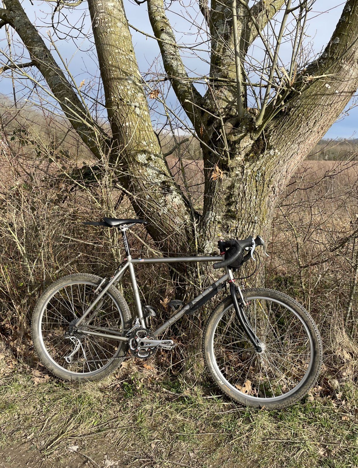

Hallo,
ich möchte mein 90er Marin Pine Mountain von einer Starrgabel auf eine Federgabel umrüsten. Hierfür benötige ich eine 26er Gabel mit Canti-Sockeln, 1 1/8 non-tapered Gabelschaft und Schnellspanner. Federweg sollte so 100-120 mm sein. Da ist der Markt dann mittlerweile doch ziemlich beschränkt. Deshalb hab ich mir gedacht vielleicht eine gebrauchte Gabel zu erwerben. Was denkt ihr ist sinnvoller? Neue Gabel eher aus dem mittleren Preissegment (z.B. Rock Shox Recon Silver TK Solo Air) oder doch ein Regal weiter nach oben greifen und eine gebrauchte Reba oder SID besorgen? Preislich nimmt sich das nicht viel...

Ich halte es für sinnbefreit, auf ein Rad, das aus einer Zeit stammt, wo die Federgabeln einen Federweg von ca. 60 mm hatten, einen Gabel mit 100-120 mm dran zu schrauben. Eine gute, gebrauchte Marzocchi Bomber Z2 und gut.
Was hast du mit dem Rad vor (also Anwendungsbereich)?
Ich würde mich dem anschließen und halte sowas wie eine Rock Shox Quadra für
. Erfüllt alle Kriterien, ist zeitgerecht und gibt's quasi für umme. Was neues übersteigt doch den Wert des Rads bei Weitem und sieht in 120 mm an einem Rad, das auf Starrgabelgeo ausgelegt wurde, dann so aus (leicht übertrieben):

Danke euch beiden!!
Ich muss gestehen, dass Federgabel für mich komplettes Neuland sind, komme vom Rennrad. Zeigt sich aber wieder mal, dass ein Nachfragen im Forum immer sinnvoll ist :) Hab mir die von euch vorgeschlagenen Federgabeln mal angeschaut und finde die Marzocchi Bomber Z2 interessant für mein Rad. Hätte noch zwei Fragen zu der Gabel:
1. Ist das eine Federgabel mit Stahlfeder oder eine Luft-Federgabel?
2. Kann man die Federgabel sperren? Hätte nämlich die Idee mit dem Rad vielleicht auch mal ein paar Tage auf Tour zu gehen und da wäre es schon sinnvoll die Gabel sperren zu können.
Merci!

Hallo,
Frage: hat das Bike bereits eine Starrgabel mit mehr Platz zwischen Krone und Reifen und ein verkürztes Steuerrohr? Ein Kumpel von mir hat nämlich mal an seinem eigentlich sehr guten 92er Indian Fire Trail eine Federgabel eingebaut, die natürlich eine im Vergleich mit der Original Starrgabel größere Einbauhöhe hatte, um den Federweg zu ermöglichen. Das brachte mit sich, dass das Bike dann bei steilen Anstiegen, die er zuvor problemlos fahren konnte, sich aufbockte.
Die Bike Geometrien wurden nämlich erst gegen Ende der 90er für Federgabeln ausgelegt, meist für 60 mm Federweg, indem, wie gesagt, das Steuerrohr verkürzt wurde und eine längere Starrgabel oder gleich eine Federgabel eingebaut wurde.
Falls Dein Bike noch nicht diese Änderung am Rahmen hat, würde ich es einfach so ohne Federgabel fahren und lieber mal was neues kaufen. Die Zeiten haben sich nun mal geändert und nicht nur zum schlechteren. Neue Bikes haben komplett andere Geometrien um trotz Federgabel bergauf vorn am Boden zu bleiben.

Danke 🙏, damit hat sich das Teil erledigt. Wäre auf der Suche nach einer Gabel mit diesen Kriterien:

Hab momentan eine Fox Float 32 Evolution 120 mm OB in sehr gutem Zustand vorliegen. Allerdings hat die nur eine Einbauhöhe von 500 (ca.). Kann ich die trotzdem nehmen, fehlen ja glatte 30 mm Einbauhöhe… 🫣😵‍💫🤯

Spätestens damit hätte sich das erledigt. Bei 130mm fiele mir die erste Generation der revelation ein. Die hätte es mit QR und geradem.schaft geben können.
Immerhin steht nicht noch cantiaufnahme im lastenheft :p
Bei 30mm zu wenig EBH würde ich die Finger von lassen. Das wird zu steil vom lenkwinkel und fährt sich nicht mehr so toll

Ah es ist zum Davonlaufen… 🤯😵‍💫… und eine Float 32 140 mm mit 510 mm EBH (statt 530)? Machbar? Alternativ gäbs noch eine DT Swiss EXC150. Die hat fast 530, ABER: man hört und liest nicht unbedingt das beste und die hat kein Standart QR… 😑
Machbar ist alles. Fahrbar nur mit Abstrichen. 1cm andere bauhöhe ergibt ungefähr 1° anderen lenkwinkel. Der dürfte bei dir eh schon steil sein weil es damals halt so war. Noch steiler macht es nicht besser

Servus, das Thema ist zwar schon durch aber ich wollte dir auf deine Nachricht dann doch noch antworten. Erstmal danke für den Berechtigten Hinweis. Ich hatte mir ne Manitou R7 mit 100 mm Federweg zugelegt, um dann genau das festzustellen, was du hier angemerkt hast. Der Rahmen ist einfach nicht wirklich für eine Federgabel gemacht. Also hab ich den Plan komplett verworfen und bin dann hier im Forum auf die 26 Conversions gestoßen. Die Idee hat mich sofort gepackt, Schwupps neue Ahead Gabel besorgt und Dropbar dran. Das Ergebnis gefällt mir ziemlich gut, wobei man schon gestehen muss, dass sich das Rad, verglichen mit modernen Gravelbikes mehr wie ein Panzer fährt. Mir macht’s trotzdem Bock das Gefährt durch den Schwarzwald zu prügeln!
