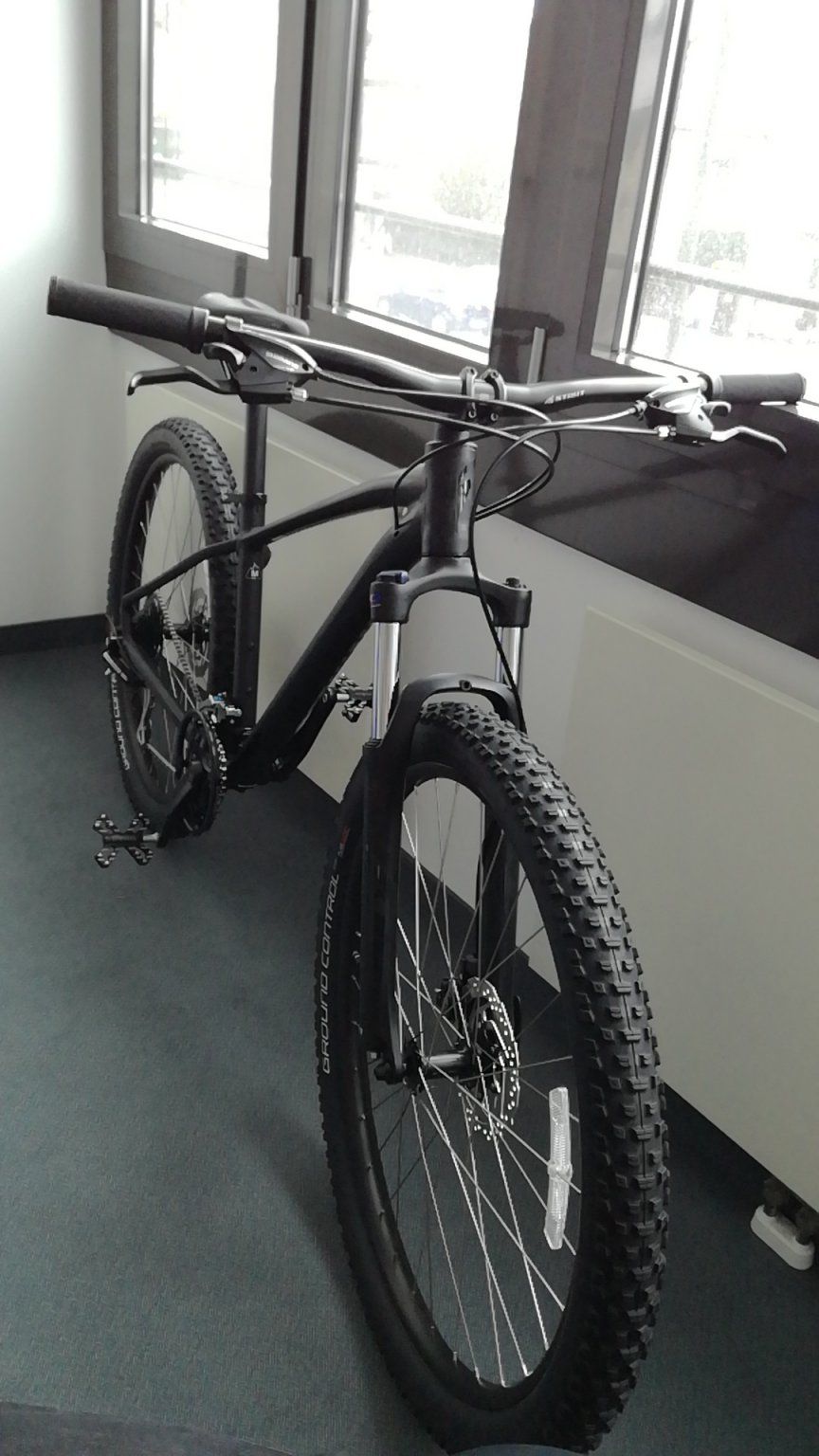

Un ehrlich zu sein bin ich mir bei der Länge nicht ganz sicher, würde die nötige Schaftlänge aber nicht höher als 1ücm einschätzen.
Ich lade kurz ein Bild hoch, vielleicht kannst du dir ja davon ein genaueres Abbild machen, da ich mich in dem Bereich als Anfänger nicht wirklich auskenne. :rolleyes:
Edit: Falls es wichtig sein könnte, ist ein Specialized Pitch Sport 2018. Also ein Einsteiger Hardtail.

Ob das wirklich Boost ist glaube ich nicht. Ist ein Einsteiger Modell für 500€, denke nicht, dass sowas da schon verbaut ist.
Aber wenn ich Mal wieder daheim bin werde ich definitiv nachschauen und Bescheid geben.
Wenn ich mir das Bild so anschaue, sollte das ein 44er steuerrohr sein! Das Problem wird eher der federweg von geschätzten 100mm!
Da fällt mir spontan ned viel ein außer einer suntour epixon oder einer silver tk von Rock shox...
