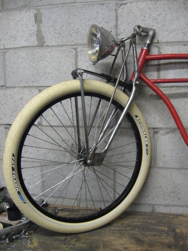

Du hast diesen Typ Blattfeder im Sinn. Das ist eine Parallelogrammfederung. Da sich die Federn nicht berühren, gibt es keine Reibung. Trockene Reibung dämpft übrigens ganz anders als eine "normale" Dämpfung.
Um zu dämpfen kann man hier Elastomere (Typ Knetgummi) in die Zwischenräume füllen. Die werden dann auf Scherung beansprucht und dämpfen. So etwas wurde offensichtlich im folgenden Bild schon festgehalten. Dem Bastler ermöglicht es viel Betätigung, da die technische Ausführung nicht zu schwierig ist. Man könnte die Dämpfereinschübe sogar austauschbar machen für hohe/tiefe Temperaturen oder unterschiedliches Gelände. Ich wünsch dir jedenfalls Spaß und Erfolg bei deinem Unternehmen.
