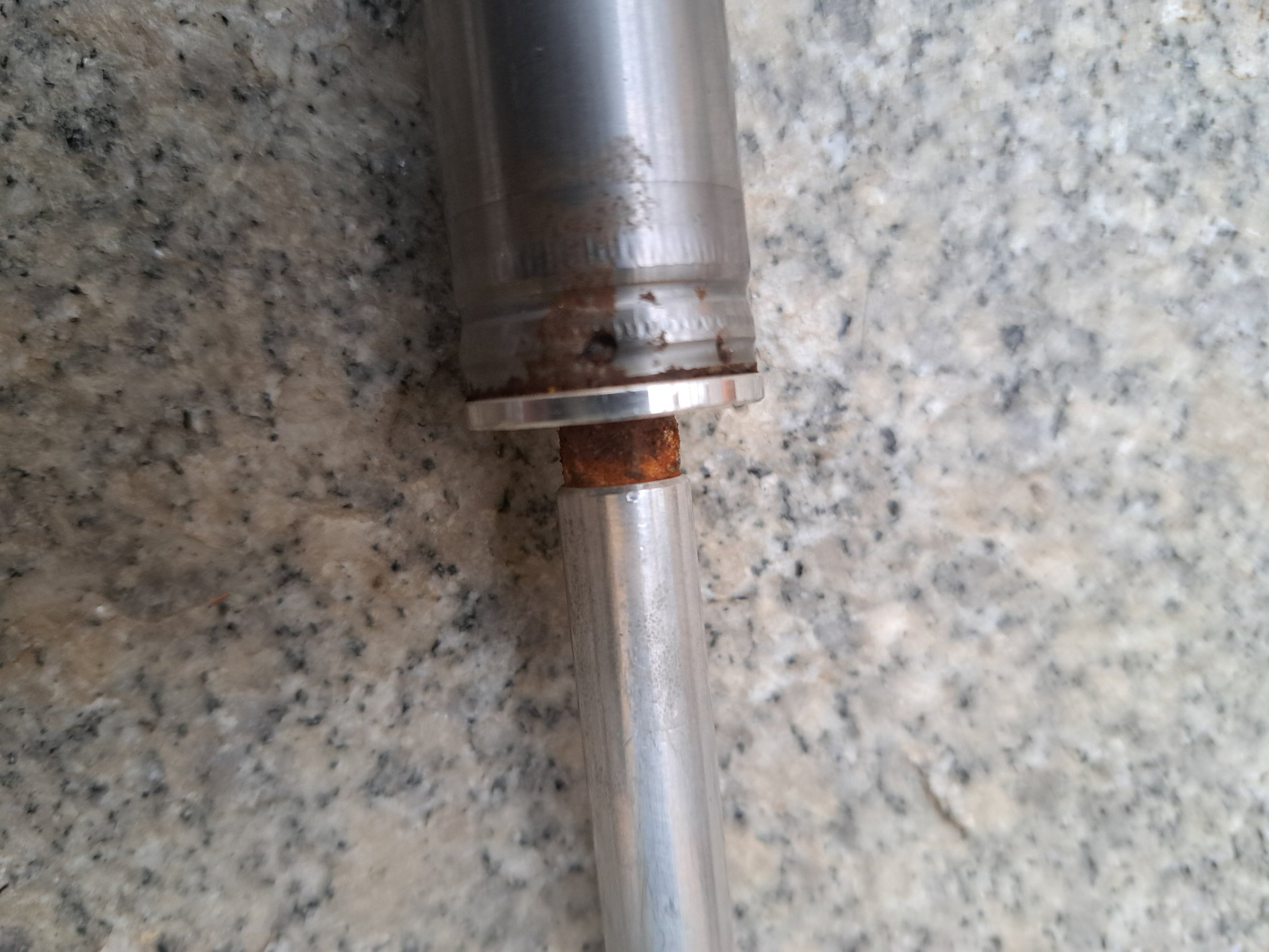

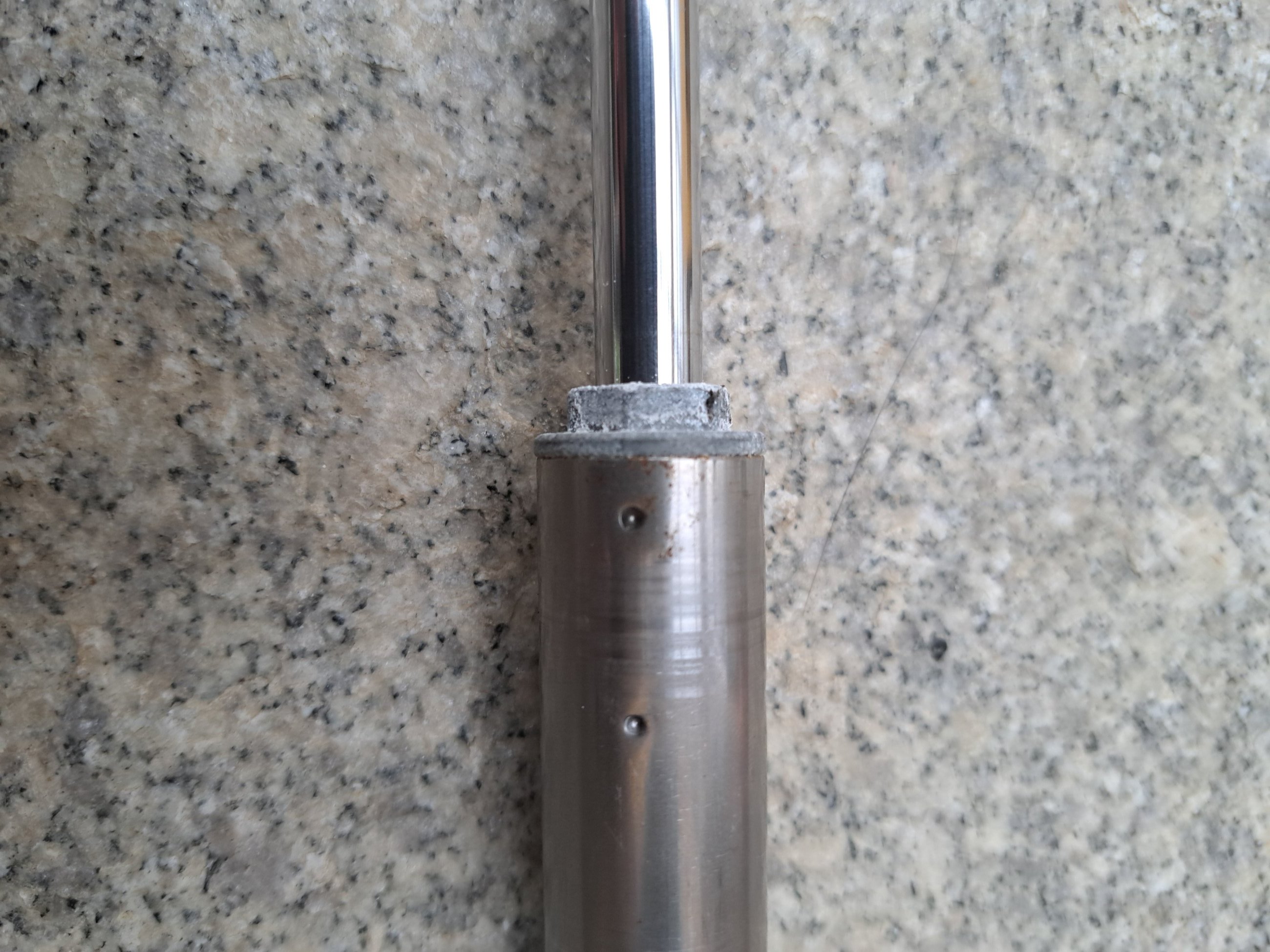

Hallo zusammen.
Ich habe heute mal die Gabel an meinem Ortler Trekking Rad zerlegt, da diese mehr oder weniger blockiert. Dabei kam das abgebildete Federpaket zum Vorschein. Ist da überhaupt noch was zu machen? Das sieht alles sehr verpresst aus. Was würdet ihr mir raten?
Viele Grüße Markus

Eine subtour sf 9 / 14 u.a. kostet bei boft mal um die 49 Euro. Kann mir schwer vorstellen, dass sowas schlechter funktioniert als die aktuelle es jemals tat. Bevor man euros in eine schwer zu findende Kartusche steckt, würde ich nach günstigen Alternativen suchen
