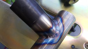

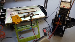

Heute wieder Testschweißen, schweißen und schweißen.....
Spiel noch viel mit der Pulsfunktion und vergesse immer den dreckigen Zusatz abzuzwicken. Aber es wird

Glaube, ich sollte auch bei Teststücken anfangen von Innen zu reinigen. Zieh mir gerade da wo ich angepunktet habe immer Dreck in die Naht. Crashtest passt....nichts gerissen, gebrochen usw.

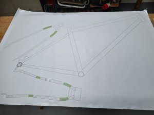

Vorhin meine 1:1 Vorlage bekommen.
Gedruckt auf PVC-Plane.
So kann ich im Vorfeld so ziemlich alles checken. Sieht auch alles ganz gut aus. Jetzt muss nur noch Reynolds liefern, dann gehts los.

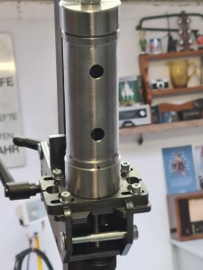

Heute Löcher an Headtube und Bottombrake gebohrt. Rohre von innen gereinigt usw. geht vorwärts.

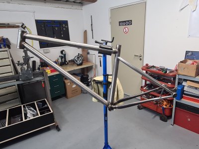

Rahmen ist soweit fertig. Alles dran, was dran muss. Muss nur noch zum ausrichten und Lack drauf. Züge habe ich am Unterrohr und unter den Kettenstreben verlegt. Droppereingang links am Sattelrohr. Nachdem ich die PM 160 Bremsaufnahme dran hatte, konnte ich mir einen schnellen Probeaufbau nicht verkneifen. Passt eigtl. alles wie ich es geplant habe. Hab ihn mit der schweren Dummyachse gewogen. Da bin ich jetzt bei 2,7kg was voll ok ist.
