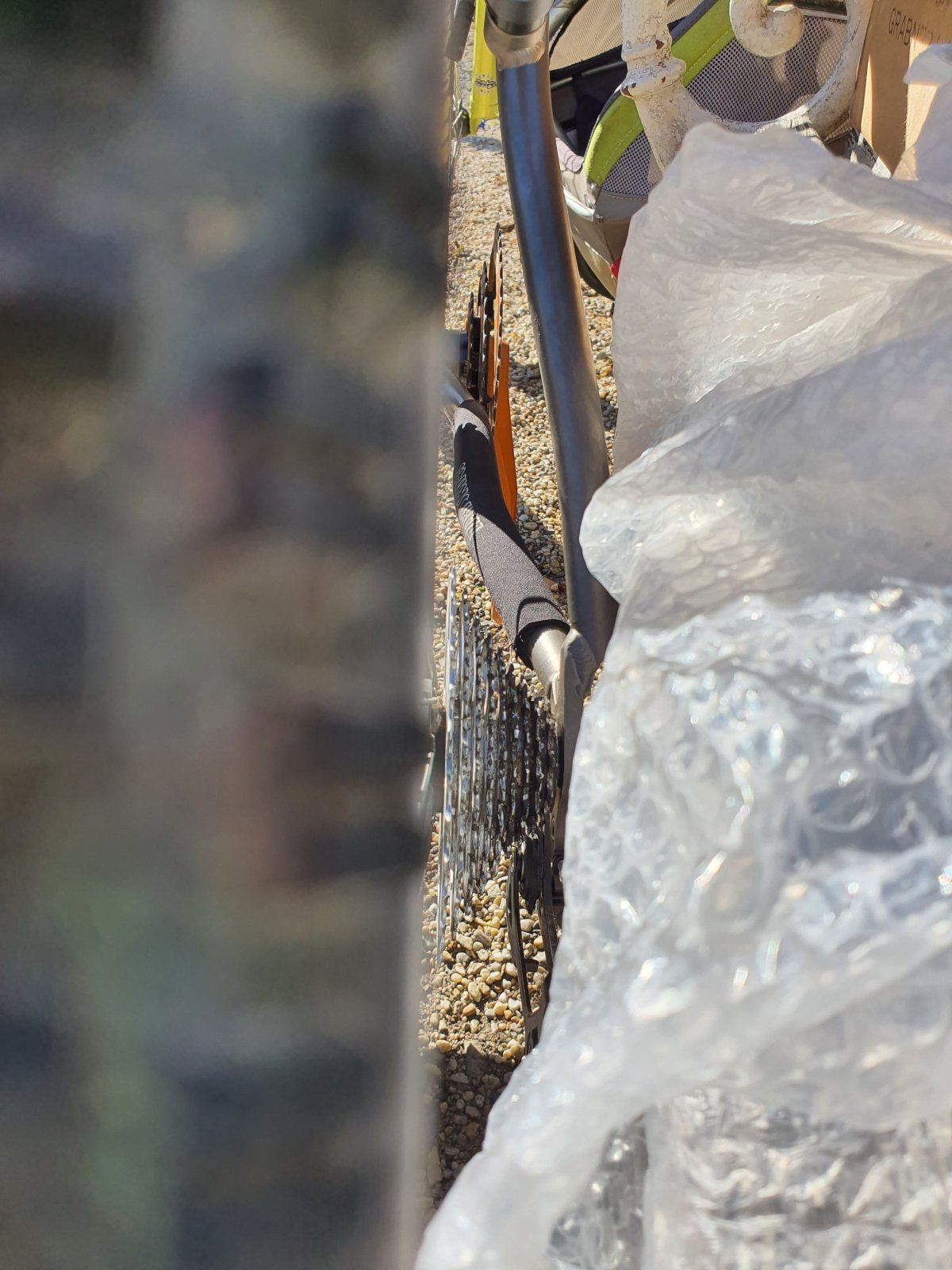

Heute ging es für ne halbe Stunde, also schnell die Aluspacer dran:

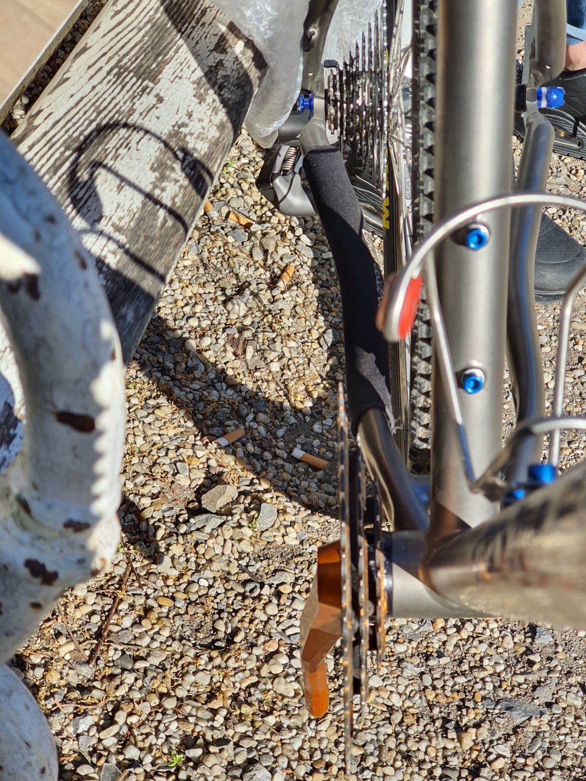

Und dann noch ne Idee eines anderen Users geprüft:
Ich hatte ja ursprünglich vor, die Kurbel auf 3fach zu rüsten und deswegen 2 andere CU2 auf Lager. Wellenlänge ist bei allen gleich. Bei 3fach sitzt das größere KB nur noch weiter draußen. Am 2. Bild sieht man, dass die Kette dann vom größten Blatt gerade noch auf das letzte Ritzel läuft.
Der Abstand zur Kettenstrebe ist auch recht groß.
Ist die FRM also nur für spätere Rahmen geeignet? Oder der Rahmen nicht für außen liegende Lager? (@PanicMen, was hattest du da montiert?)
:ka: irgendwie geht wohl alles jetzt (mit der 2f). Kann den BB-Spacer jeweils rechts und links geben, dann ist die Antriebskurbel halt weiter weg von der Kettenstrebe. Beide auf der Nichtantriebseite lässt halt weniger Gewindegänge ins Lagergehäuse schrauben.
Ideal ist da irgendwie nix. Hätte ich mir einfacher gewünscht.
