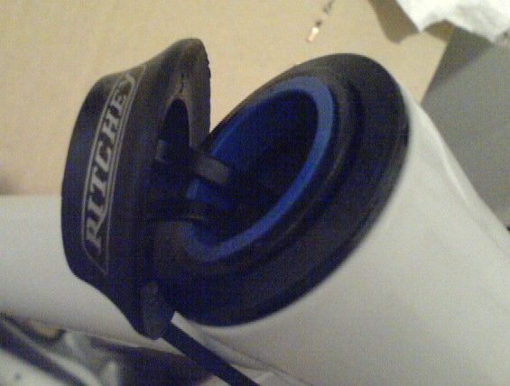

So, jetzt habe ich mal ein Bild gemacht, dass den Steuersatz mit dem "oberen Distanzring" zeigt.
Der "Distanzring" ist ca. 15mm hoch.
Also, welchen Steuersatz könnt ihr empfehlen, der ca. 1 cm flacher ist?

Das Bild kommt mir so bekannt vor :D.
Der Konus mit dem Ritchey-Aufdruck ist ein Spacer und hat, was den Steuersatz angeht, keine Funktion (zumindest denke ich mir das, wenn ich falsch liege sagt es mir schnell, dann muss ich mein HT umbauen ;) ). Also raus das Ding, nen 0,5cm-Spacer eingebaut und gut is.
Ich weiß nicht genau.... wenn du den Ritchey-Spacer genau anschaust, dann ist er unten nicht plan wie ein Spacer sondern nach innen gewölbt! :confused:
Ciao
Chris
Das stimmt zwar, aber ich hatte den identischen Steuersatz (einfacher Ritchey Logic, oder?) in meinem Curtis (war ab Werk drin) und da waren normale Spacer verbaut. Funzte 2 Jahre lang völlig problemlos. Kann natürlich sein, dass der Konus irgendeine Dichtfunktion hat und ohne das Teil die Dichtung nicht mehr optimal ist. Aber das ist sie bei dem Steuersatz ohnehin nicht ;).
