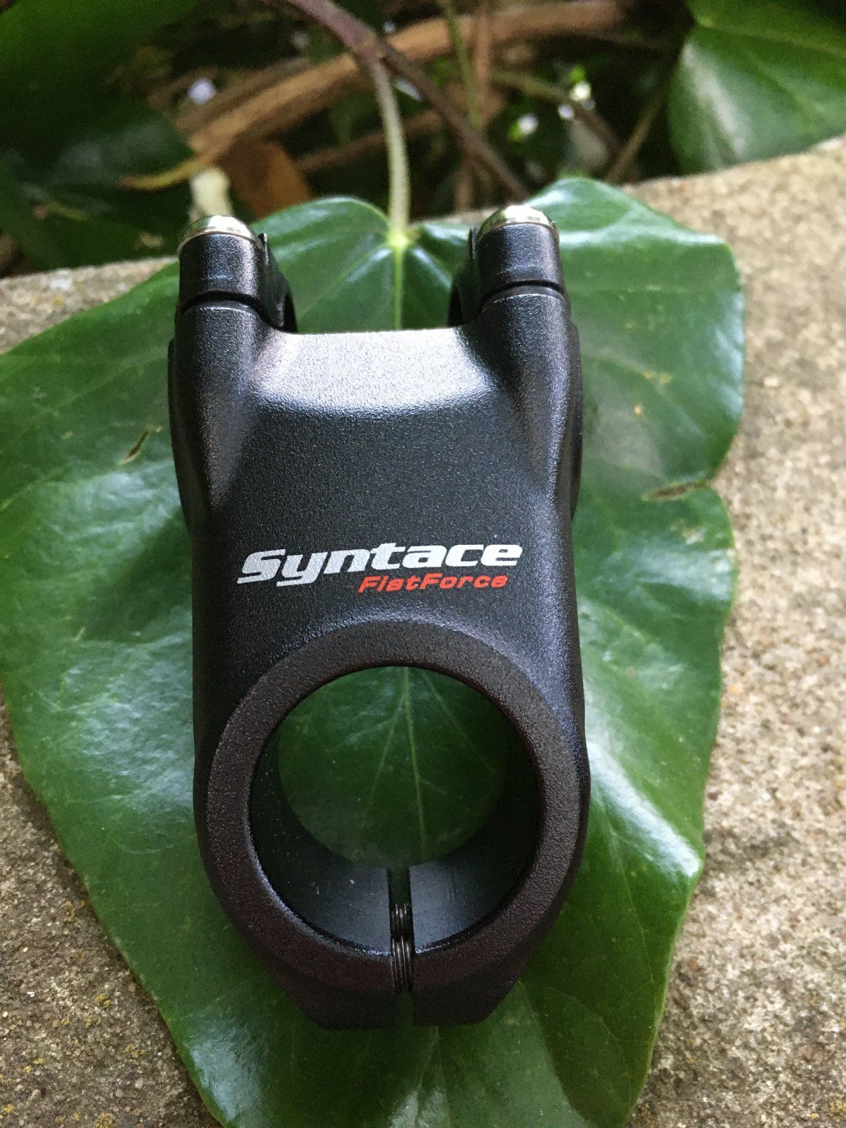

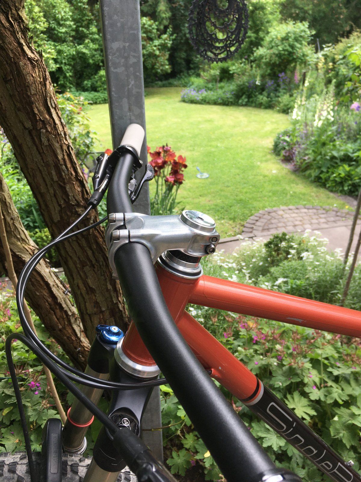

Einer der teureren Vertreter auf dem Markt ist angekommen....Syntace Flatforce in 44mm.
Da fragt man sich doch generell ob diese Preise mittlerweile noch gerecht sind?
Anhang anzeigen 1292835Anhang anzeigen 1292836Anhang anzeigen 1292837
Darf der eigentlich „upside down“ verbaut werden? Dann wäre das Resultat optisch vielleicht nicht ganz so... gewöhnungsbedürftig. Mit der ansonsten sehr tiefen Front tust Du Dir auf einem so potenten Rad meiner Meinung nach keinen Gefallen, v.a. bei steileren Abfahrten.
Nur so viel dazu.....
Einsatz der 140mm Federgabel...dadurch unerwünschte Lenkererhöhung...
Das klingt trotzdem nach einer (missglückenden) Zweckentfremdung.
Cotic verbaut bei ihren Kompletträdern mit 130mm Gabel einen Lenker mit 25 Rise und geschätzt mindestens 1,5cm Spacer - klar, das ist was, das man an die eigenen Vorlieben anpasst, aber halt auch nur bis zu einem gewissen Grad, sonst sollt man sich überlegen, ob man das richtige Rad fährt/aufbaut.

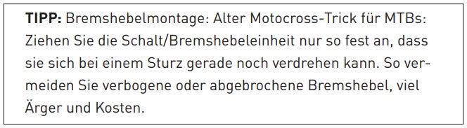

Weiters schade ums Oberrohr beim ersten Sturz mit Lenkerverdreher...
Alles eine Frage der persönlichen Vorlieben...deshalb...muss nicht jeder mit klarkommen.
Aber ich hoffe mal ein solcher Sturz wird nicht vorkommen....und wenn dann ist es immer noch ein Sportgerät, da kann auch mal was passieren....
So fahr ich meine Hebel auch, für einen Lackabplatzer am Oberrohr reicht so ein Kontakt trotzdem leider...been there, done that...

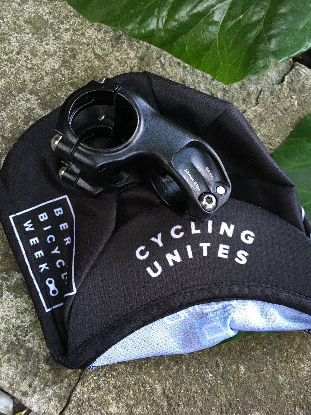

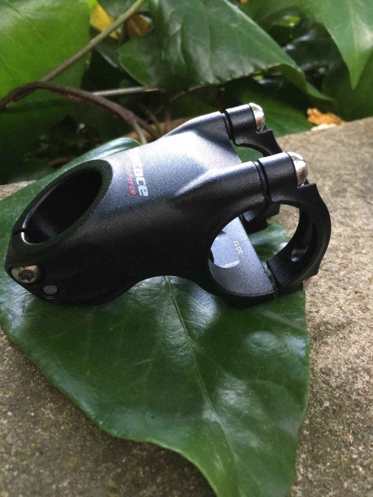

Ich glaube ich hätte das Geld statt in den Vorbau eher in einen neuen Gabelschaft investiert. Damit ist man auf Dauer flexibler, was die Vorbau und Lenkerhöhe betrifft. Ich kann mir nicht vorstellen, dass so ein extrem tiefer Lenker (dann auch ein flatbar nehme ich an) mit einer doch abfahrtsorientierten Geometrie mit flachen Lenkwinkel aufgeht.
Der Rahmen ist interessant und schön.
Deine Ideen zumindest interessant. Vorbau mit geringer Klemmhöhe hätte sonst noch DMR mit dem Defy im Programm.
Warum starre Stütze? Überzeugungstäter nehme ich an?
Bei dem 44mm Syntace reden wir von -12mm tieferem Lenker, was nicht viel wäre.
Fahre diesen bereits erfolgreich getestet im Hardtail...und da ist er noch etwas länger (55mm)

Für mich eine krasse, vermutlich tatsächlich unfahrbare Position, könnte mir nicht vorstellen so zu fahren. Hatte das mal - wenn auch weniger "extrem" - beim Rocky Vertex, war mega zum Dampf machen bergauf und auf der Ebene, aber bergab war es schon seltsam zu fahren. Aber he, reine Geschmackssache und glücklicherweise auch schnell mal testweise abgeändert.

das mit dem vorbau kann ich nachvollziehen. fahre am solaris mit 120mm federgabel auch einen negativvorbau. den look der syntace flatforce vorbauten finde ich ok. der preis ist schon heftig, aber im gegensatz zu den meisten mitbewerbern klemmt der flatforce trotz der geringen bauhöhe anständig.
