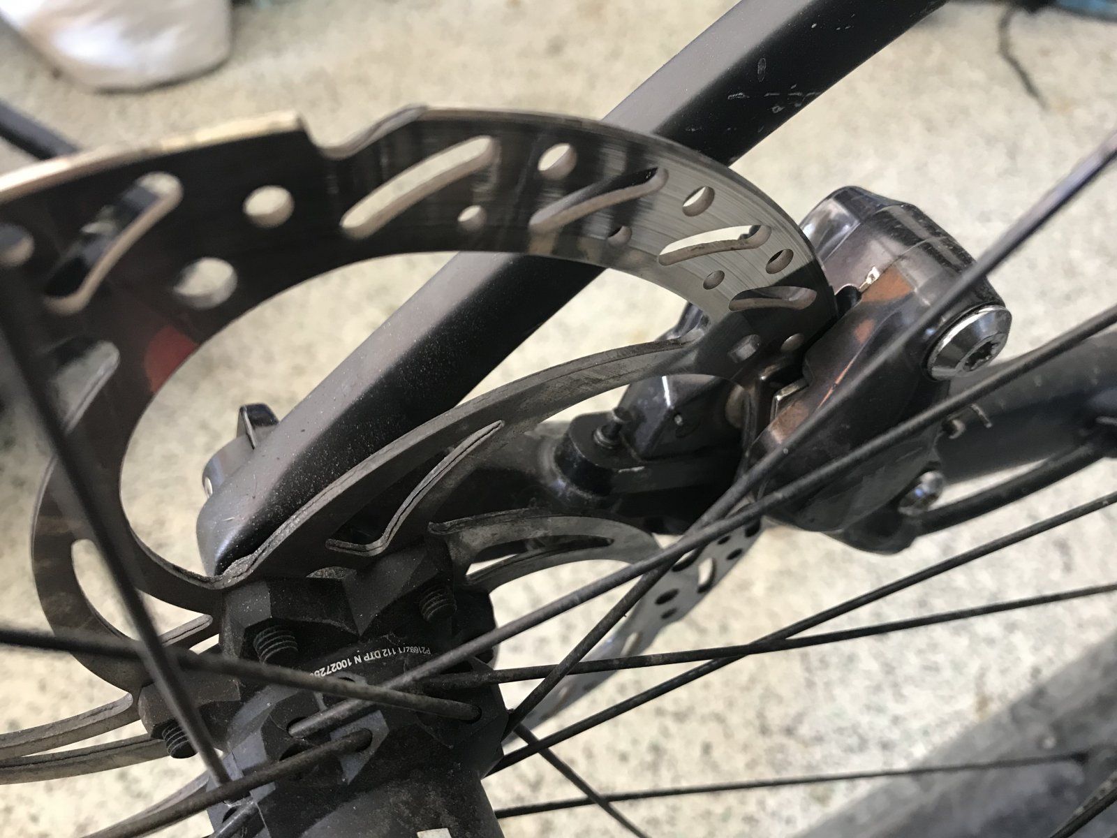

ich hab am Lux den hier montiert:
hab halt die Schrauben vorne abgeschliffen und mit Loctite gesichert. Offiziell ist es von Canyon nicht freigegeben funktioniert bis jetzt aber tadellos (ich schau regelmäßig ob nichts locker ist)
Ein Rad mit zulässigem maximalen Fahrergewicht von 120kg mit einer 160er Scheibe auszurüsten ist fahrlässiger als ein nicht freigegebener Umbau ;-)
Hallo zusammen, hat jemand den FM-FM+20 Adapter mit 180er Scheibe im Lux montiert und es passt ohne Probleme?
ja, fahr jetzt schon die ganze Saison damit ohne Probleme, Adapter ist von Magura
