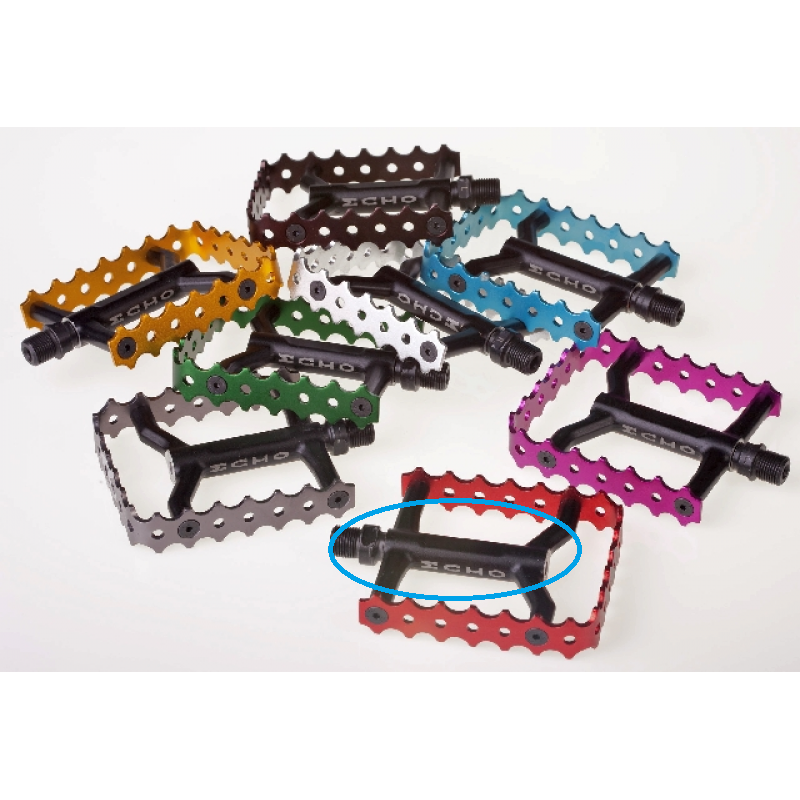

Die Echos wiegen genau 300 g

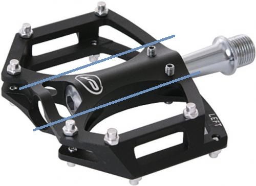

Die Contec Pedale gefallen mir nicht - da wäre ich skeptisch - die sehen aus wie die, die ich mal hatte - sahen zwar chic aus, aber diese Mittelteil, wo es gewölbt ist hat dazu gefuhrt, dass der Fuß nicht plan auf der Pedale 'gesessen' hat und der Halt auf den Pins war gar nicht gut.
Die Superstar, Echo, Crankbrothers etc. sind flach oder sind sogar leicht konkav - der Schuh hat den viel bessere Kontakt mit dem Pins.

... und die neuen Superstar (Delta) sind nochmal deutlich besser, was den Grip (und die Optik) angeht...

Gestern sind nun die Echos gekommen, wiegen 305g (incl. Plastiktüte) :) und sehen echt gut aus. Ich hab sie in rot bestellt, finde die nicht so scheußlich. Der Käfig sieht echt riesig aus, gut, dass ich Schuhgröße 40 hab ;)
Danke nochmal für den Tipp! Ausprobieren muss noch warten, das BMC hat grad kein hinteres Laufrad und eigentlich fahr ich ja eh lieber Klickies. Also Rückmeldung dann spätestens Anfang Juni.
Pfadi - ich hab auch die roten :). Vorsicht, die Krallen sind ganz schön scharf!
