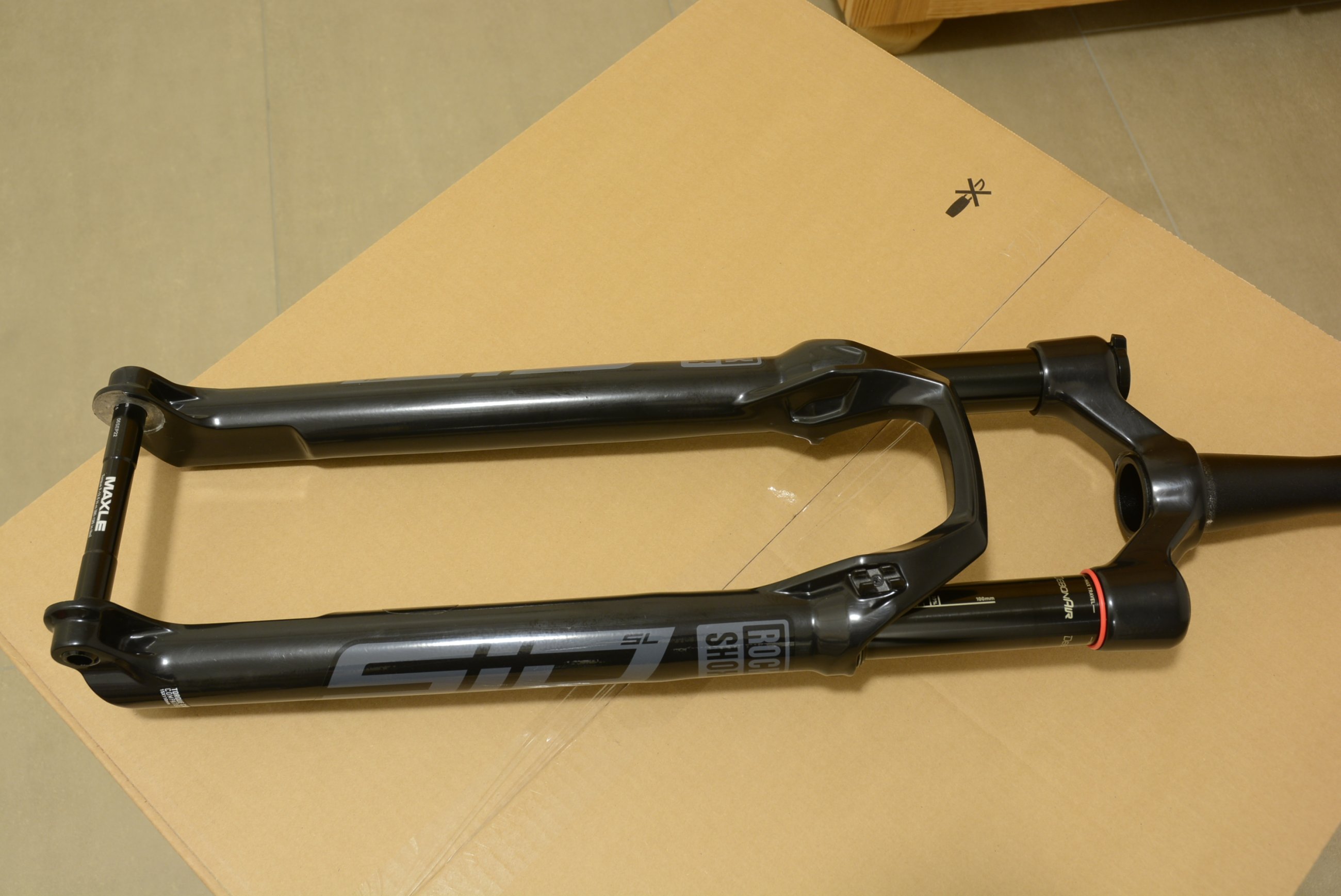

Die 2 "Neuen" werden wegen des Carbonrahmens etwas leichter sein und die Federgabeln bringen auch etwas weniger Gewicht auf die Waage (SID knapp 1500g, die Reba ist ca 120g schwerer ).
Zu den "hauseigenen" Laufrädern der Hersteller kann man immer schlecht etwas sagen. Highendnaben und -felgen werden in der Preisklasse aber nicht verbaut. Da achten die wenigsten Kunden drauf.
Kürzlich eingebaut: SID SL 100mm mit gekürztem Schaft 174mm und Kralle eingeschlagen einbaufertig = 1486g ( natürlich selbst auf der Küchenwaage gewogen ).
Aber wir schweifen ab.....:D
Das Focus hat die Sid mit 35mm Standrohren.
Deine hat 32mm.
Meine Ultimate SL mit 100 kommt inkl. Kralle auf unter 1300g.
Finde ich hier am Allrounder HT mit 120mm aber unpassend.
