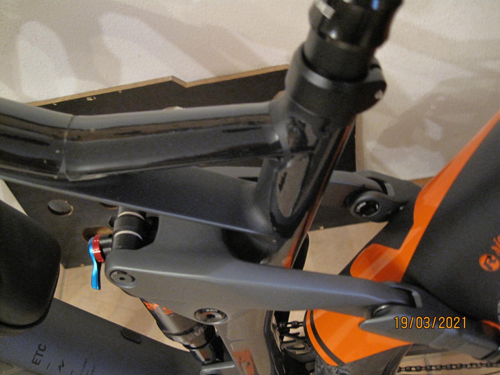

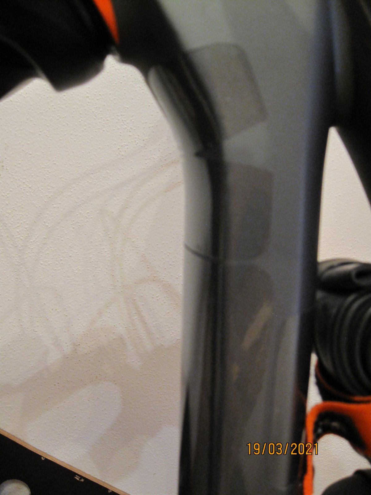

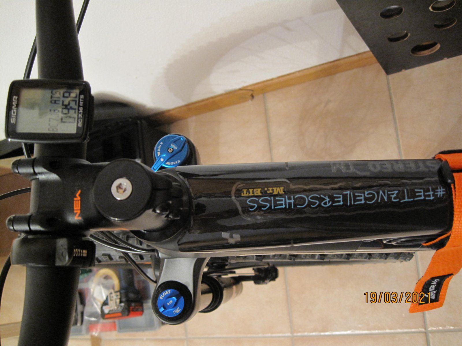

Hello,
ich habe auch das 120 SLT und die glänzende, kleinere Version genommen. Glänzend, weil es mir in erster Linie auf das Oberrohr ankam (das ist ja glänzend) und ich 2 matte Räder hatte/habe und das daher in glänzend nun mal besser fand.
Außerdem wird dieses Rad nur für Touren sein, auch Radwege usw., da reicht mir die kleine Version. Die Folien sind übrigens in matt und glänzend gleich stark, wobei das früher tatsächlich anders war/evtl. noch ist bei anderen Modellen. Bei diesem Modell sind sie beide 200 µm stark.
Was aber nicht passen wird: L für einen M-Rahmen. Der Sinn dieser teuren Folie ist ja die Passgenauigkeit und glaube mir, das ist schon so ein ziemliches Gefuckel, wie man im Sauerland sagt....Hinterbau wird ja vielleicht passen, aber der Rest...? dann sieht das auch ruckzuck sch....e aus.
Oder du holst dir z.B. diese Folie von Radon oder die dicke von 3M und schneidest es selbst zurecht. Einfach aus Papier die Stücke vorschneiden und dann auf die Folie übertragen. Macht mehr Arbeit, ist aber günstiger.
