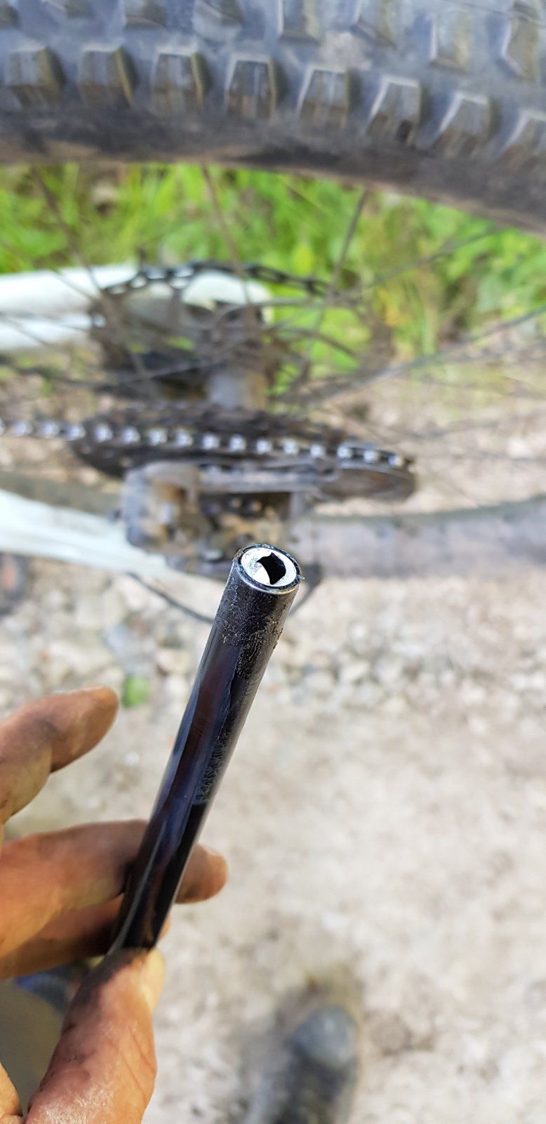

Ist der Kollege mit dem gebrochenen Druid vom Geisskopf hier auch unterwegs? Würd intressieren wies dazu gekommen ist.![]()

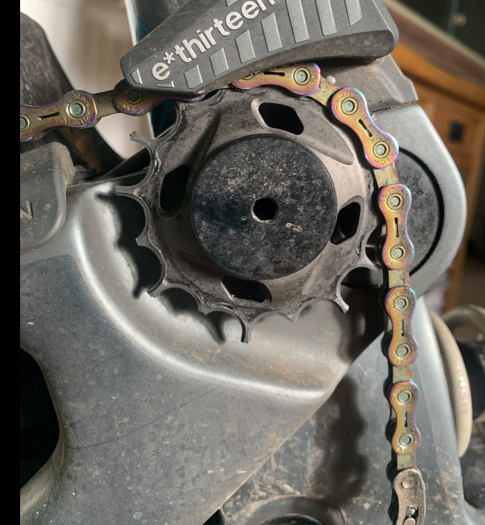

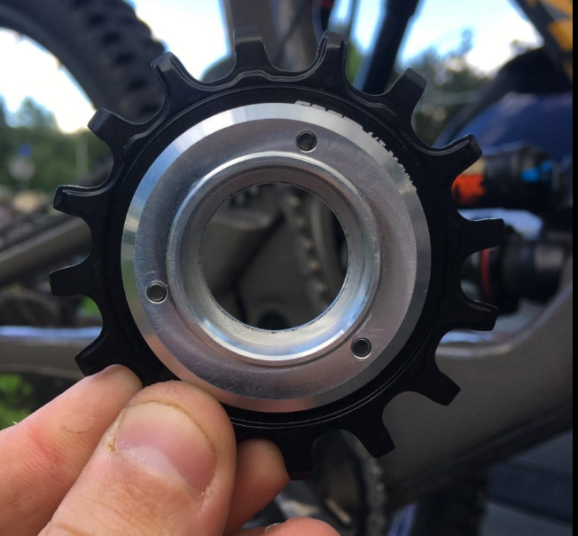

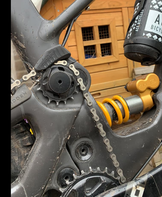

Kann es sein dass es von dem idler schon verschiedene Versionen gibt? Mein idler hält top, dafür sind meine Ketten immer ratzfatz durchAlso ich traue der originalen Steckachse seit dem Vorfall auch nicht mehr.
Ich fahr ersma die Maxle Achse weiter.
Zwar super ärgerlich, und sowas darf auch echt nicht passieren (ist mir in 10 Jahren auch noch nie passiert). Bin aber ansonsten super zufrieden wie die Karre sich fährt und hab auch sonst nie was dran gehabt in einem Jahr, von daher verschmerz ich das noch grade so.
Einzige ist vielleicht:
Wenn man so viel fährt wie ich dann schmilzt der Idler doch schon recht schnell weg. In der Facebook Gruppe baut einer nen Stahl Idler. Evtl. taugt das mehr? Da ist dann aber die Frage ob dann die Kette schneller durch ist?
Ne, gibt nur eine Version. Und die is schon wieder wochenlang ausverkauft.Kann es sein dass es von dem idler schon verschiedene Versionen gibt?
