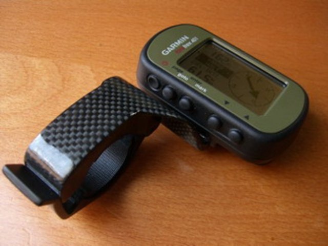

So, jetzt isser fetig, mein Lenkerhalter.
Gruß CBiker
