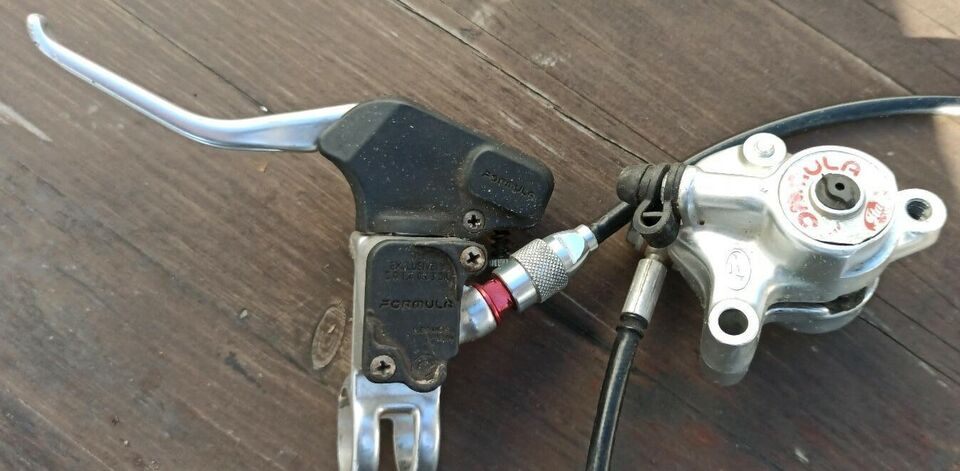

Kann mir jemand die Arbeitsschritte zu einem Wechsel der Bremsflüssigkeit aufzeigen.
So einfach wie möglich !
Bleeding Kit hab ich (Spritzen, Schläuche, Schrauben...).

Mit der Formula B4 kenne ich mich gut aus. Das war meine erste Scheibenbremse, und die war richtig gut. Ein paar Konstruktionsfehlerchen hat sie schon, aber das ist nicht schlimm.
Bevor du sie neu befüllst, würde ich aus der Erfahrung heraus allerdings sehr empfehlen, sie komplett zu öffnen und reinzuschauen. Das ist nicht schwierig - einfach Hirn einschalten, alle Schrauben aufmachen, schön in der Reihenfolge hinlegen (damit du sie hinterher wieder zusammengebaut bekommst) und los geht's. In so alten DOT-Bremsen verwandelt sich das DOT hin und wieder zu einer dickflüssigen Pampe.
Der Geberkolben wird übrigens von einem Bajonett-Dingsbums am Platz gehalten, nicht, wie heute üblich, von einem Sprengring. Das Pleuel (das aussieht wie ein Knochen) mit einer Zange aus seinem Schnappsitz herausziehen, dann kommst du an das Bajonett ran, dieses mit einem ganz großen Flachschraubendreher per 90-Grad-Drehung rausholen. Und noch was: Der Geberkolben besteht aus Kunststoff. Manchmal (nicht immer) quillt dieser Kunststoff, und der Kolben wird schwergängig bis hin zu gar nicht mehr beweglich. Dann hilft Kolben rausholen (falls noch möglich) und um einen Zehntel Millimeter abdrehen oder abschleifen.
Wenn du sie offen hast, kannst du dir auch ein gutes Bild davon machen, wie das Öl strömt und wie sie also idealerweise zu entlüften geht. Man sieht das ja.
Falls alles schief geht: Ich hab noch mehrere Sets bestens funktionierender B4s in unterschiedlichen Ausführungen. Die verkauf ich gerne zu einem günstigen Kurs.
Viel Spaß und Erfolg beim Basteln!

kurz und bündig:
Es gibt drei Anschlüsse: Einer am Bremssattel, einer am Hochdruckbereich des Gebers und einer am Niederdruckbereich des Gebers. Alle drei sind M5.
Als erstes einen Bleedblock in den Bremssattel stecken.
Zwei Spritzen halbvoll machen mit frischem DOT 4 oder 5.1. Eine an den Bremssattel, eine an den Anschluss, der sich oben auf dem geberseitigen Leitungsanschluss befindet.
Hin und her pumpen und saugen, bis keine Luft mehr kommt. Geber dabei so halten, dass der Anschluss der oberste Punkt ist.
Dann Spritze am Geber abschrauben und mit der Madenschraube verschließen, ohne dass Luft reinkommt (Achtung - unter der Spitze der Madenschraube ist ein mini-kleiner O-Ring - der sollte drin sein!).
Dann Geber so positionieren, dass die Längsachse des Geberkolbens senkrecht nach oben weist. Spritze an den zweiten Anschluss am Geber, der ja jetzt den obersten Punkt darstellt, und nochmal hin und her spülen.
Noch mal mit der Spritze saugen, damit auch die letzten Luftblasen aus dem Ausgleichsbehälter kommen.
Dann wieder mit der geberseitigen Spritze Öl ins System drücken.
Spritze am Bremssattel abschrauben, Madenschraube rein.
Dann Spritze am Geber abmachen.
Schauen, dass die Öffnung randvoll ist mit DOT (DOT drucklos reinträufeln, bis voll), dann Verschlusschraube rein. Bremse mit viel fließendem Wasser waschen. Fertig.
PS: Bremse am besten vom Fahrrad abmontieren und auf der Werkbank entlüften. Am Rad zu entlüften ist nie gut!
