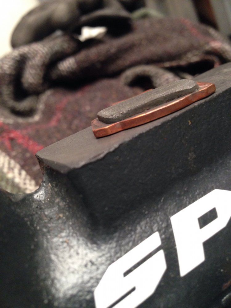

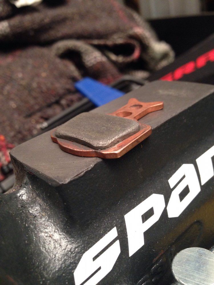

Siehe bild
Zur Zeit fahre ich noch die Originalen. Habe aber keine Geräusche. Bei meinen anderen Formulas (R1, R1 Racing, T1) hatte ich immer Geräusche. Da bin ich dann die 25 gefahren.

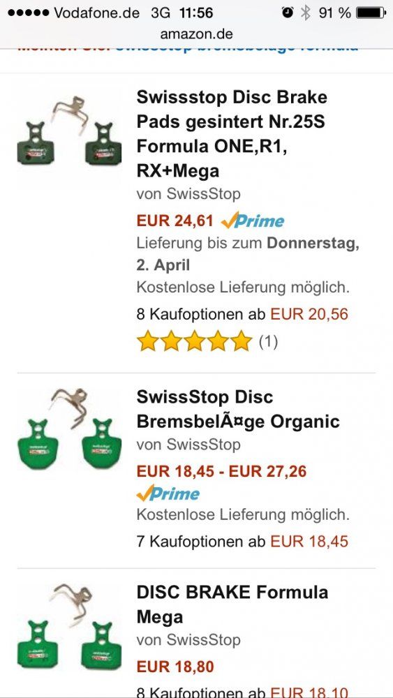

Danke für die Tipps hab die Schweizer stopper mal bestellt.
Hab ich beim einbremsen vielleicht schon was falsch gemacht? Wie habt ihr eingebremmst mit der CR3?
Fahrt ihr eigentlich 180/180 oder 200/180 Centerlock oder 6schrauben
180/180 mit 6 Schrauben. Langsames Einbremsen mit steigender Belastung/Bremsleistung.
Bei dir hilft evtl. Bremsklötze ausbauen, auf Schmirgelpapier abziehen und die Scheiben mit Bremsenreiniger, Verdünnung oder ähnlichem reinigen. Zusätzlich kannst du noch die Kanten der Bremsklötze mit einer Feile bearbeiten und die Aufnahmen von deinem Adapter für die großen Scheiben von Lack befreien. Aber da würde ich vorher andere Klötze versuchen.

So habe jetzt stückchenweise die Bremsen bearbeitet.
Ringsum angeschliffen Ergebnis:
Kein quietschen und kein Rubbeln auch kein blubbern mehr an der Vorderen Bremse.
Die hintere macht noch immer leichte quietsch Geräusche und vibriert beim anbremsen.
Hier werde ich die Beläge noch gegen die organischen Austauschen! Bremsaufnahme habe ich bereits angeschliffen und vom Lack befreit.

Habe gute Erfahrungen mit Swiss-stop Belägen gemacht. Die beste Kombi ist aber mit Trickstuff Bremsscheiben und den Belägen mit Edelstahl Trägerplatte. Sehr guter Druckpunkt und kein quietschen.
