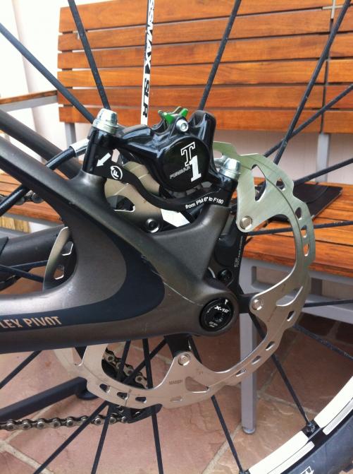

Ich bin auf der Google Suche auf diesen Thread gestoßen. Ich hab ein Canyon Nerve CF mit Formula T1 Bremsanlage. Inzwischen hab ich an die 2000 km drauf und werde der laut schreienden Bremse nicht Herr. Ich finde den Ausdruck von 264ever "man schämt sich im Wald vor Wanderern und die Tiere des Waldes kriegen Tinnitus" echt zutreffend. Während der Kollege AtomkraftSuks hoffentlich nach 2 Jahren etwas dazugelernt hat und nicht mehr so vertrottelte und unqualifizierte Antworten schreibt...
Jedenfalls tut es gut, Wenn man merkt, man steht mit dem Problem nicht allein da. Nach allen möglichen Versuchen, den Bremssattel anders zu justieren, andere Bremsbeläge zu verwenden, Swissstop Silencer zu verwenden, reichts mir jetzt und ich habe soeben zwei 180er XT Scheiben bestellt. Hoffentlich ist dann auch bei mir "Ruhe im Karton".
Danke schon mal für eure Ausführungen, die mir (hoffentlich) helfen werden.

Moin, ich hab die Schnauze voll von den quitschenden Formula's...
Ich habe die Rx Tune verbaut und dazu die zweiteilige Formula Scheibe in der Centerlock ausführung.
Ich habe damals die einfachen Formula Scheiben 6-Loch + Adapter auf Centerlock reklamiert und dafür die zweiteiligen Bremsscheiben von Formula bekommen. Das klingeln in den Kurven ist durch die erhöhte steifigkeit verschwunden aber quitschen tun sie leider noch immer.
Ich bin jetzt drauf und dran mir die SM-RT98 (Centerlock) zu bestellen (http://www.bike-components.de/products/info/p25222%7B1%7D1140045_Bremsscheibe-SM-RT98-Center-Lock-fuer-XTR-.html) dazu benötige ich ausserdem noch neue Bremsbelege, da würde ich einfach wieder die Originalen von Formula in der Sinter-metall ausführung nehmen.
Was meint ihr, würde die Kombination aus Formula RX Tune, SM-RT98 Scheiben und Formula Sinter-metall Beläge das problem lösen oder entstehen durch die Kombi vllt auch wieder neue probleme?
