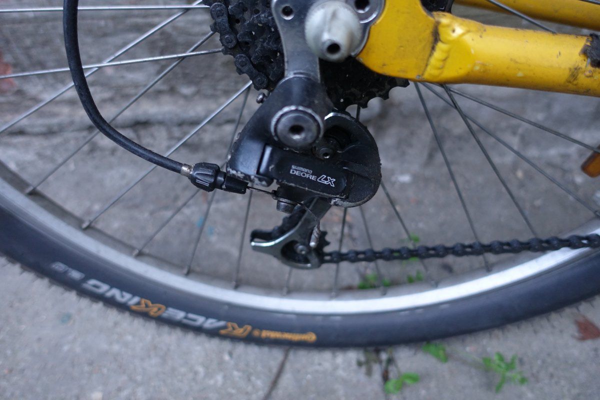

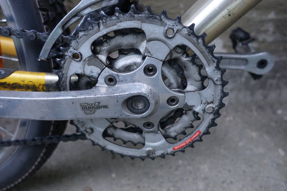

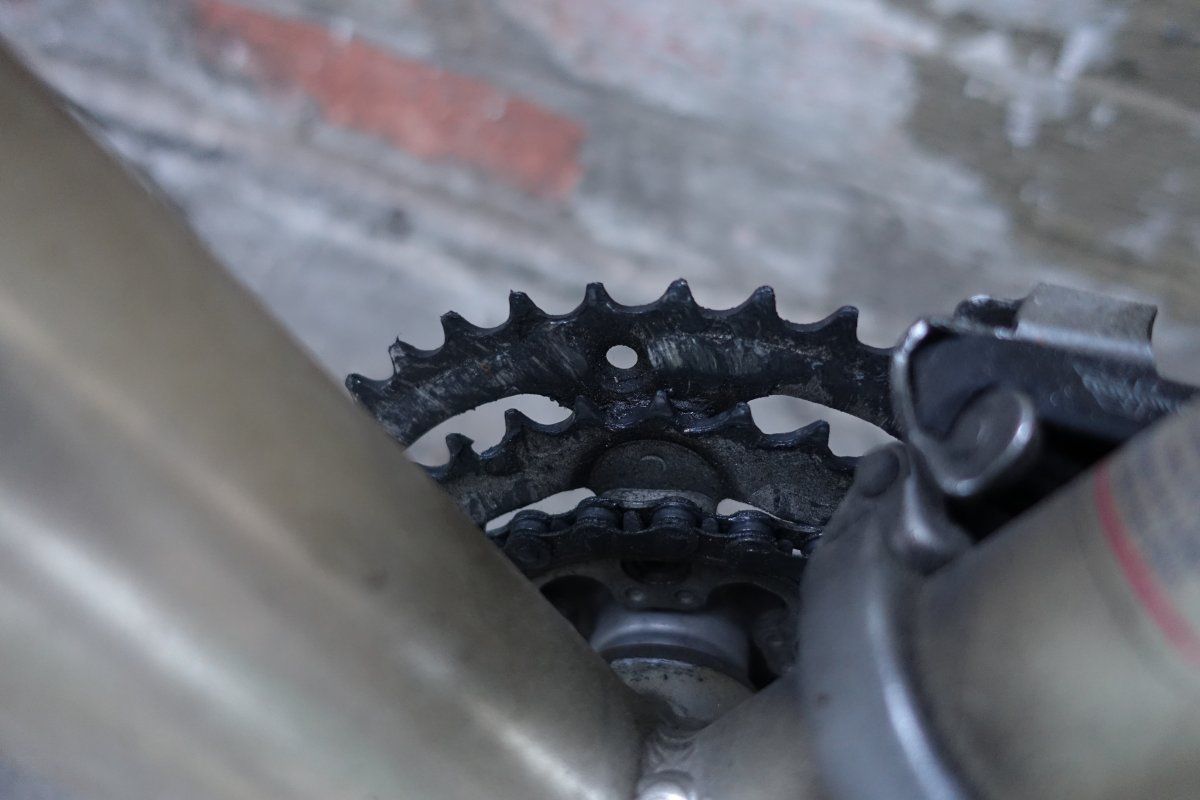

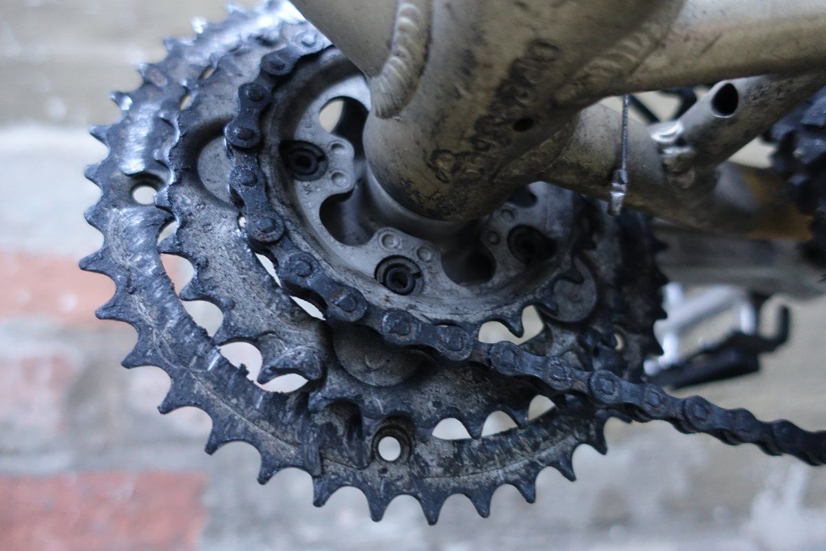

Servus,
ich bin in dieser Saison ca. 325 km gefahren nachdem ich im Herbst eine neue Kette bekommen habe. Das Rad stand die ganze Zeit draussen im Hof, war aber überdacht.
Am Anfang der Saison ging das schon los, dass mir beim losfahren an der Ampel gefühlt die Kette über die Zahnräder gerutscht ist. Ich dachte eigentlich evtl. sind nun endlich mal die Kettenblätter am Ende. Heute habe aber endlich mal geschafft Fotos zu machen und ich nach meiner Laienauffassung sehen die Kettenblätter eigentlich ganz gut aus, oder? Zumindest nicht so als ob sie großartig Probleme verursachen sollten.
Wie letzte Saison quietscht mein Antrieb nun aber wieder wenn ich richtig reintrete wie verrückt. In der letzten Saison hatte ich die Kurbel in Verdacht. Am Ende ist dann irgendwann die Kette an dem Stück wo sie zugemacht wird gerissen. Kann es einfach sein, dass die Kette schon wieder am Ende ist bzw. ich mal eine hochwertigere Kette verbauen sollte? Ich glaub mein Fahrradladen baut mir da jedes Mal maximal Deore, wenn nicht sogar Alivio Qualität dran.
Was meint Ihr? Woran liegt das "Kette über die Kettenblätter rutschen beim Antreten"? Könnte die Kette wirklich so schnell wieder runter sein?

Ich denke, Du meinst mit Kettenblätter die Ritzel hinten auf der Nabe. Kettenblätter sind vorne an der Kurbel.
Wenn eine Kassette schon viele km runter hat, ist es ganz normal, dass eine neue Kette nicht mehr passt und auf den Ritzeln durchrutscht. Wenn die Kettenblätter vorne hinüber sind, fällt die Kette beim Antreten, ohne zu schalten, von alleine auf ein kleineres Kettenblatt.
Abnutzungserscheinungen sieht man am ehesten noch an Alu-Kettenblättern, an den stählernen Ritzeln ist das fast nicht zu bemerken.
Ich würde Dir dringend den Austausch der Kassette und der Kette nahelegen, ob's bei den Kettenblättern nötig ist weiß ich nicht.

Du kannst dir aus nem Stück Kette und irgend nem Trum eine Kassettenprüflehre bauen und die eintelnen Ritzel damit durchprobieren.
Zu 70 Prozent stimmt sie :D
Das Stück kette muss aber neu sein, sonst gehts nicht!
3x8 kostet eh nichts, machste halt Kassette + Kette.
Abgefahrene Kettenblätter:
Die Kettenblätter lassen anfangs unter Last unten die Kette nicht mehr los, diese wird ein Stück mit hochgezogen.
=> Der Spanner des Schaltwerks vibriert dann vor und zurück.
Dann kannste nen Chainsuck haben => Die Kette wurschtelts dir zwei mal rum.
Oder die Kette springt einmal rinksrum vom KB ab und du trittst ins Leere.
Dumm nur, dass man sowas mit dem Auge nicht zuverlässig erkennt.
Bzw erst, wenns Haifischzähne hat.
Kettenblätter kannst du eh nicht tauschen, also bleibt dir wohl vorerst nichts anderes übrig, als es zu probieren. :ka:
