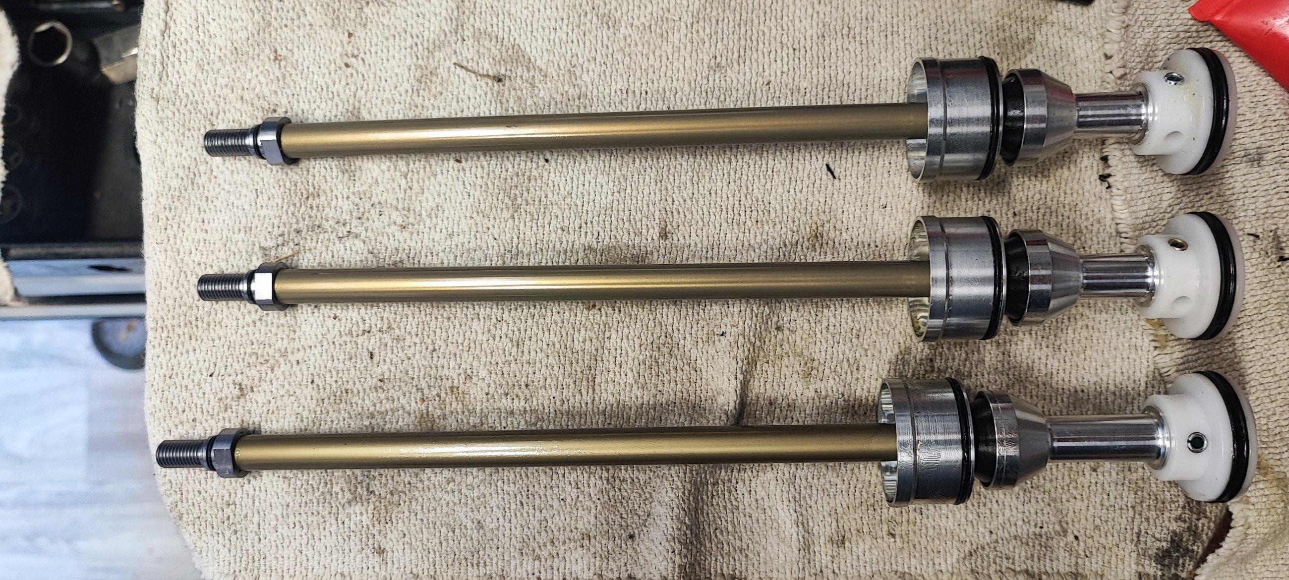

vor dem Umbau von oben nach unten
2019er 170mm
2021er 160mm (ohne Loch)
2019er 180mm

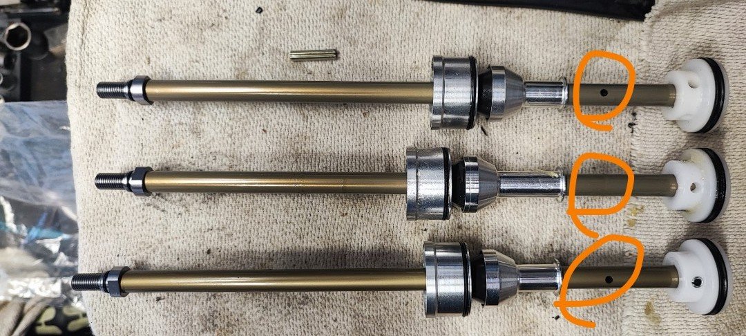

nach dem Umbau
2019er 170mm
2019er 170mm ohne Loch
2021er 170mm jetzt mit Loch
es gibt wirklich optisch nur 2 Unterschiede.
der Alu Spacer und das Loch. Rest ist optisch identisch. (bis auf die Schaft Länge)
2019er 170mm
2019er 180mm
nach dem Umbau
2019er 170mm
Die zusätzlichen Löcher im Shaft stammen aus der ersten Serie 36 NA2 Luftfeder von 2018, dort war der Topout Anschlag vorher mit einem Federstift befestigt, dieser wurde dann 2019 als Update durch den silbernen Langen Spacern ersetzt, da es vorher zu reisenden Schäften kam.
