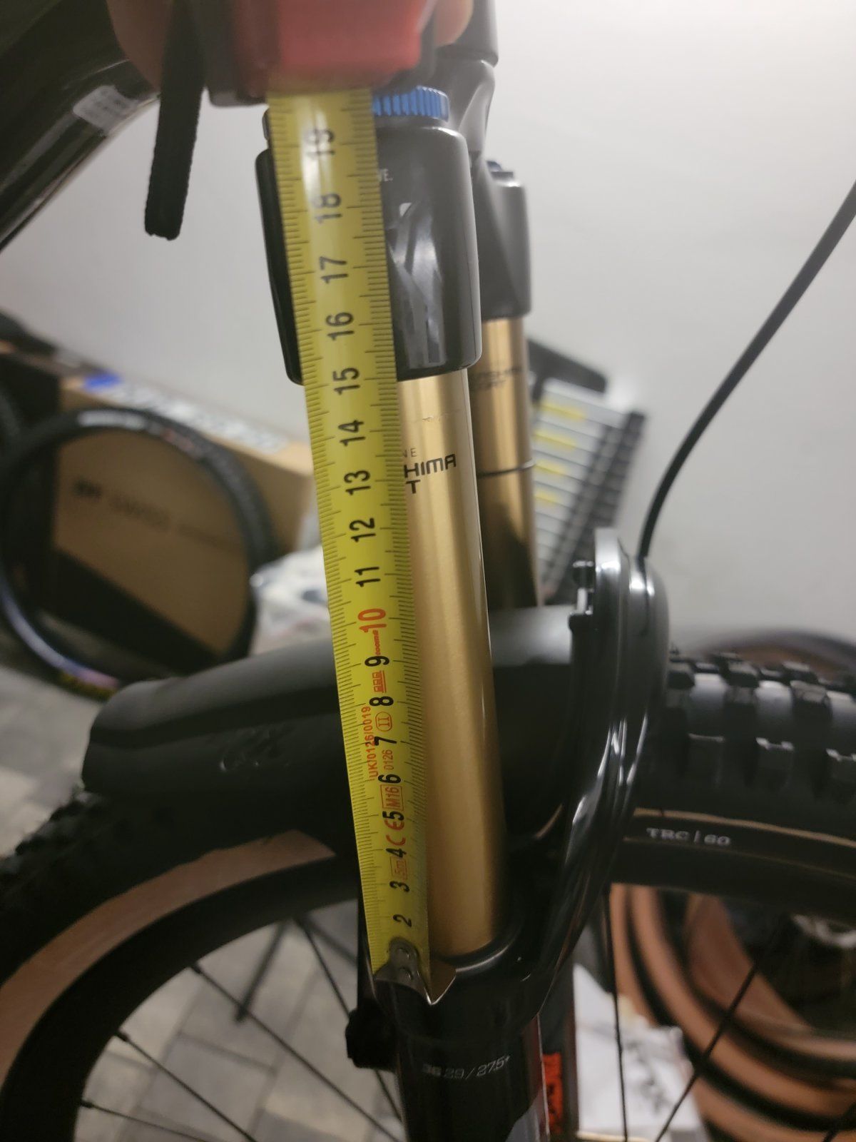

Hallo,
Ich habe meine fox 36 von 150 auf 160mm umgebaut und jetzt hab ich immer noch 150mm federweg. Oder nur 140?? Was lief da falsch?
2021 Factory Series 36 FLOAT 29 150 Grip​
Serial number: 822689-0104-T
Part number: 910-25-600
Short ID: D46H
Description: 2022_21, 36, K, FLOAT, 29in, F-S, 150, Grip 2, HSC, LSC, HSR, LSR, Matte Blk, No Logo, 15QRx110, 1.5 T, 44mm Rake, N/M OE
Hab heute die Gabel nochmal zerlegt und den Fehler gefunden. Hatte auf der Feder-Seite zuviel Öl drinnen und somit ist der Bottom-Token auf Öl "aufgesetzt". Mit der richtigen Füllmenge funktionierts ;-)
Bei mir ist es genau andersrum. Habe von 150 auf 140 getravelt und Gabel steht immer noch auf 150 mm
